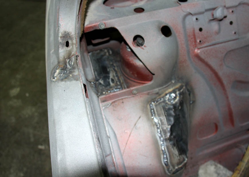

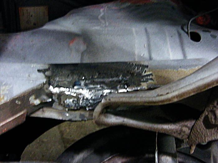

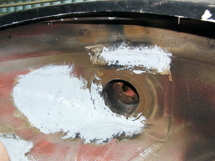

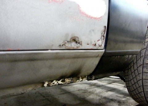

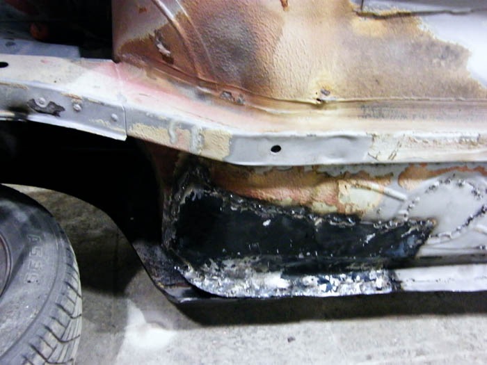

12. ВЕСЁЛЫЕ КАРТИНКИ или Сварка-4
Хэллоу, любители комиксов!
Писать особо времени нет, так что просто пыримся на фотки. Сварка продолжается. Снимал в разные дни и разными фотикаме, с мыльницы без вспыхи качество буээ.

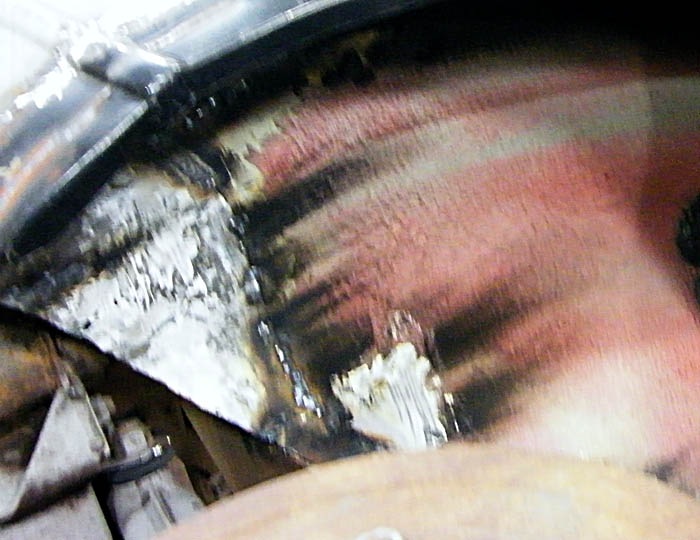

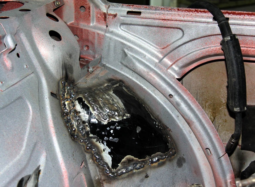

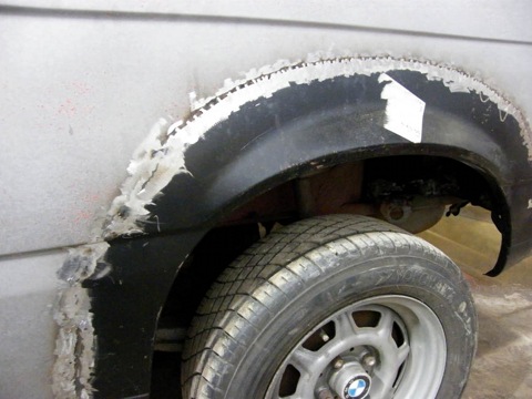

Эпическая дыра в левой арке заварена
В правой — тоже!

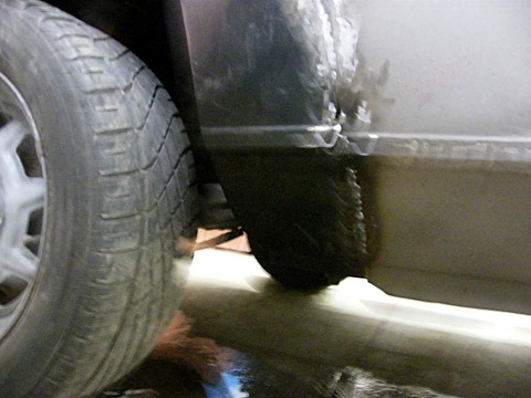

Правая задняя. Тут видно, что горизонт выштамповка не совпадает по вертикали, при том что выштамповки выше — как раз совпадает.
Левая задн. Тут кривизна тоже есть, но в другой плоскости)) См. сл. фото
То же место. Вид сверху. Плоскости нет. Будут выстукивать.

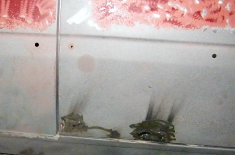

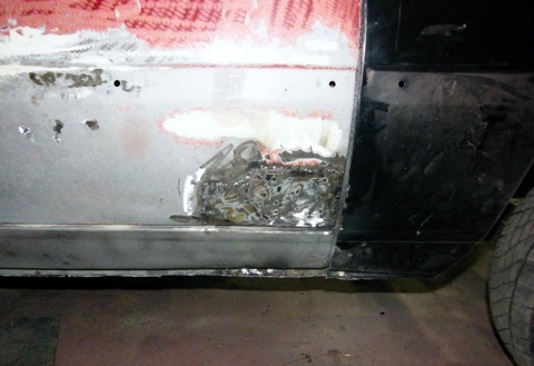

Правая дверь, передний угол.
Та же дверь на сл. день. Точки сварки слева — убирали хлопун.
та же правая дверь
Тут скульптура ваялась по памяти
Есть еще над чем потрудиться.
Шоу, как говорится , маст go on!
В правой — тоже!
та же правая дверь

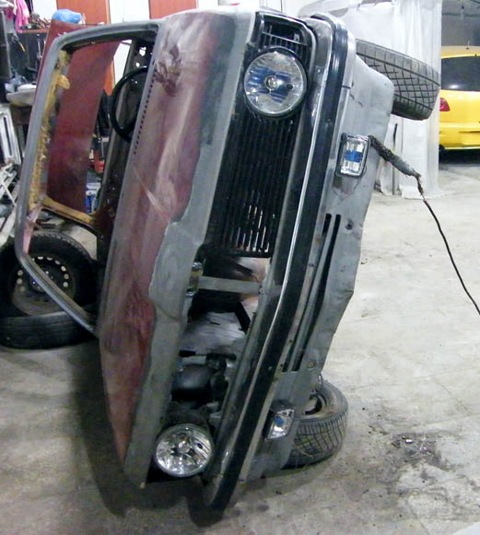

nightbear писал(а):придется восстановить свой кузов и по идее это делается вот именно так
ну в идеале восстанавливать - это вообще скидывать передн и задн подвеску, варить под кузов эдакий "опрокид на колесиках", вместо углекислотки использовать Кемпи... Но предварительно собирать новодельное железо. А это и долго и дорого.
Так что я иду на компромисс. И процесс назвал не реставрацией или восстановлением, а — капремонтом.

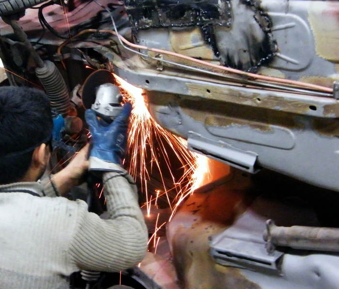

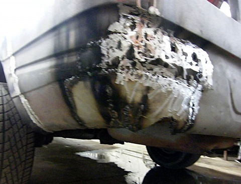

ФОТОРЕПОРТАЖ из сварочного цеха № 13
Треск разрезаемого и искры свариваемого металла, чад обгорающей краски и запах лако-красочных материалов. Суровые лица и грязные руки. Вот она, настоящая романтика мужчин. И лязг метала как музыка. И четырехколесный агрегат — как полотно художника. И огненные брызги раскаленного метала…
У скульпторов стали и художников с турбинкой муза… … э, муза… муза?
Блё, у них НЕТ музы! У них токо два стимула — деньги и угроза получить люлей. Хватит лирики.
Слайды, пожалуйста!

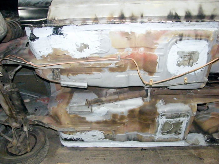

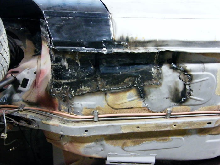

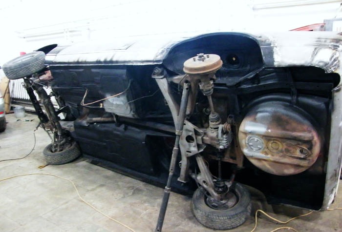

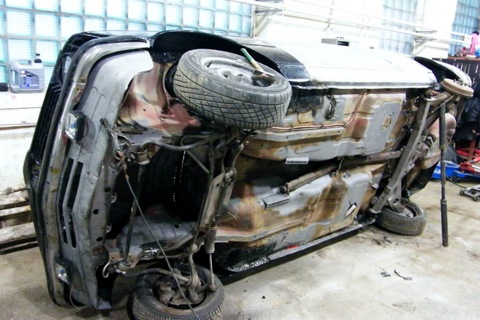

Заварен пол в ногах пассажира
Заварен пол в ногах пилота

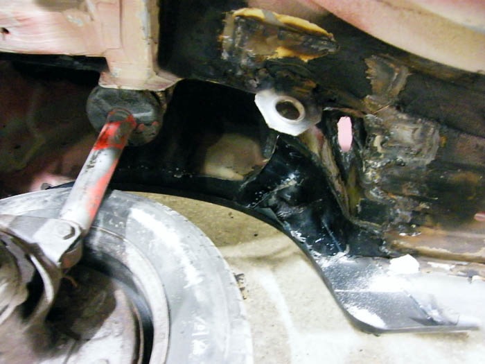

Заварено место левого крепления задней балки, с предварительным отсоединением оной. Тут немножко национальной индийской камасутры и русских матов. Правый тоже заварили
То же место. Вид из арки колеса

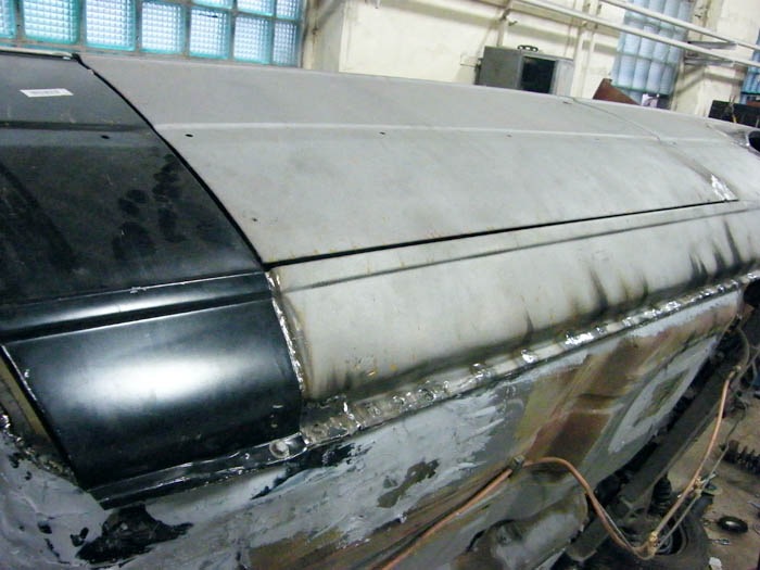

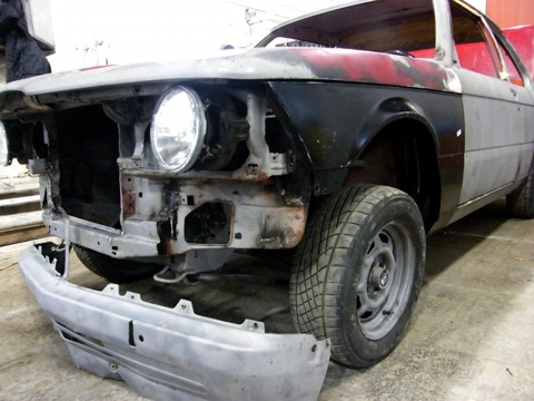

Сваривается новая наружн панель крыла с новой кромкой арки. Да-да, облагорожена дыра под трубу бензобака.

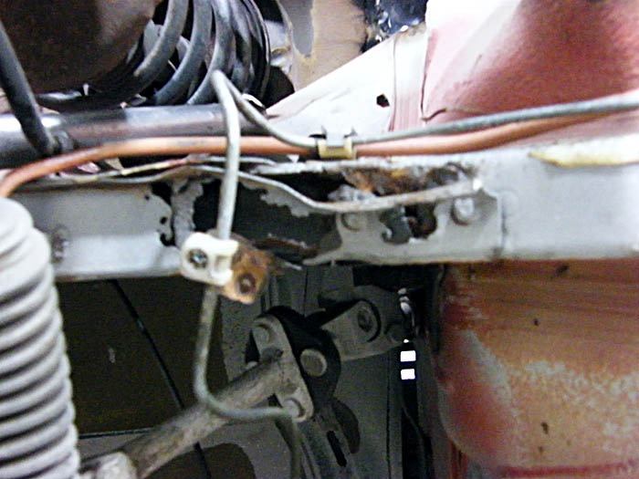

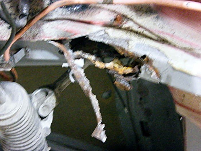

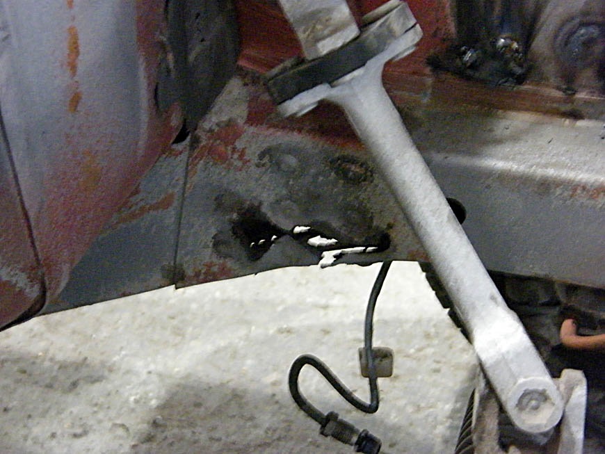

Правый передн лонж. С индийскими танцами под русскую обсценную лексику пришлось балку частично отсоединять, чтоб вырезать и заварить лонж
А это тот самый, что я показывал в предыдущем посте)) Левый передний лонж.
В месте соединения, куда еще и тормозуха капала периодически
Вырезает гниль. Красивааа…
Так сейчас сюда латку с перекрытием… И тут меня дернули из цеха по другим делам. Так что процесс сварки остался за кадром))
Когда вернулся в цех, было уже так: шовный герметик

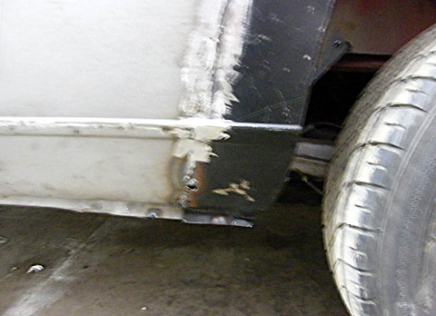

Левое задн. Обварили стакан и новые латки, что ставили из салона. И сварили новую часть крыла с новой кромкой в арке

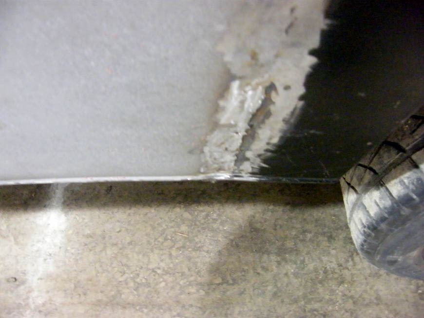

Полы вдоль порогов — полоса нового металла.
Удивило, что кузов за бензобаками вполне жив. И да, новые полы у пассажиров задн ряда
Подождали пока шовн герметик встанет и задули антигравием. Внутр сторону передн крыльев и передн фартука антигравием будем дуть после. Полюбому еще крылья-двери снимать
Слайды, пожалуйста!
