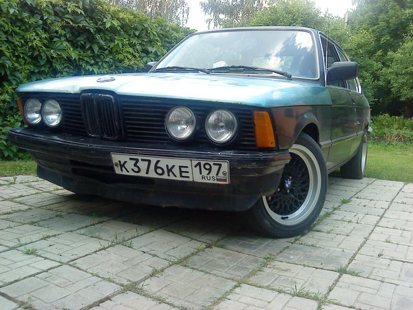

Тем временем передний подвесон разобран до болтика. Заказан новый рычаг...Болгарка уже на месте)) Ждем перемен! :twisted:
BMW 315 е21 1981г.
Grom
Сообщения: 313
Re: Бумер с мишками)
Сообщение Grom » 14 июл 2012, 04:12
Москва-Курск-Москва доехало)

Grom
Сообщения: 313
Сообщение Grom » 16 июл 2012, 04:43
Там имеет смысл только полный перекрас с заменой всего что можно поменять. Пока не до этого)
