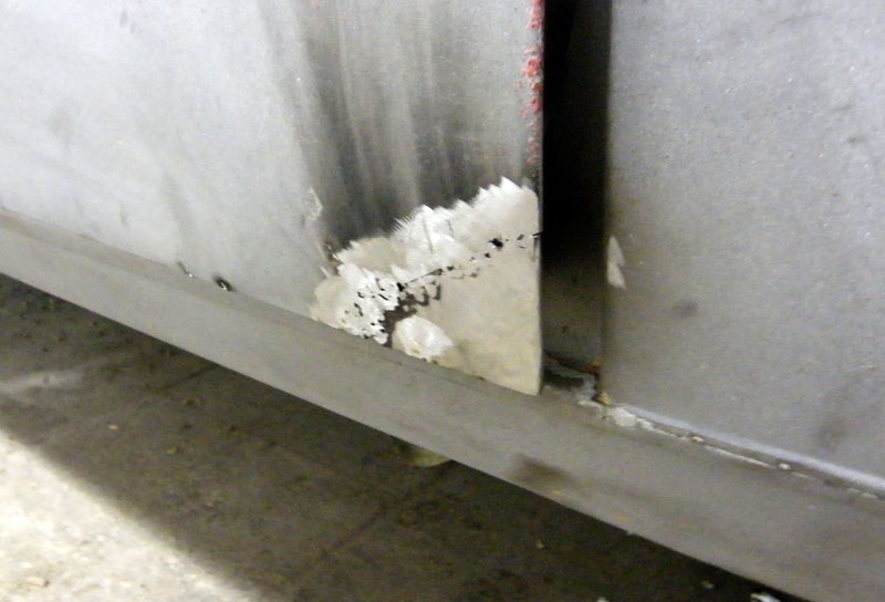

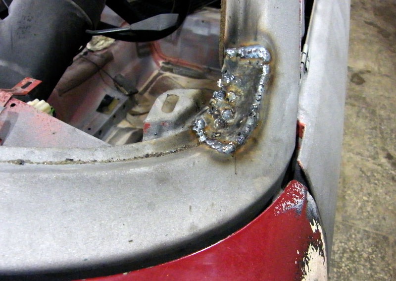

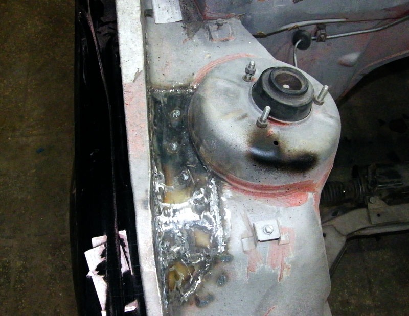

10. Не дуршлаг, конечно, но ПОВАРИТЬ ПРИДЕТСЯ
Сегодня в меню:
Закуска - дырки рамки лобового стекла обычные;
На первое – брызговики передние;
Второе блюдо – водительской двери полусгнивший уголок;
На десерт – юбка клятая, помятая
PS: Тщательно пережевывая пищу, ты помогаешь обществу! (с)

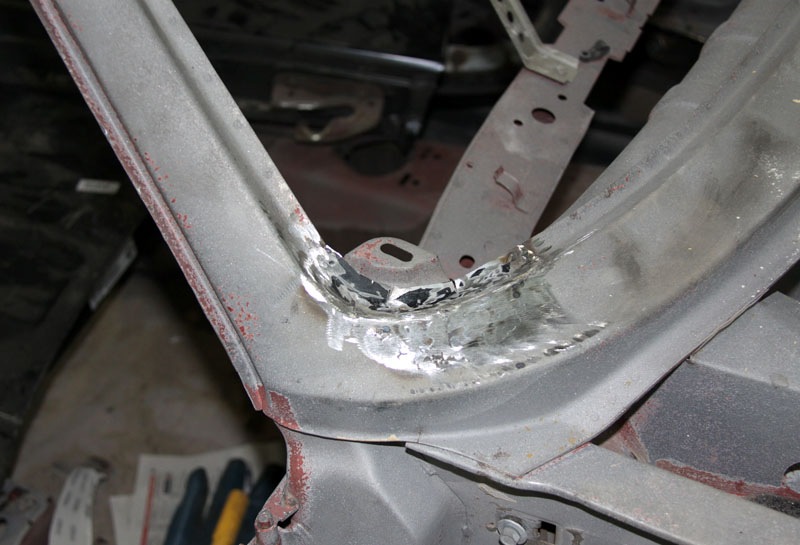

Левый нижний угол лобового — дыра заварена латкой))
Правый нижн угол лобового заварен и зашлифован болгаркой
Чтоб залатать брызговик снималась стойка. Да, черновая примерка нового крыла, чтоб убедиться, что брызговик на месте
Имплантирован новый задний уголок левой двери
Так пока выглядит изнутри, еще надо прихватывать
Уж ею били-били, били-били… Между делом были заварены трещины на юбке.

Re: Лекарство от скуки. BMW 315 e21 1982
очень интересно, что там с вашим стаканом под дыркой в брызговике, хорошо ржу вычистили?
И не понятно почему ее не загрунтовали... Голый отпесоченный металл, все так и лапают грязными потными руками во время сварки... даж табличку дубликат не высверлили, не хорошооо, не хорошо.
Последний раз редактировалось DEMETRISS 31 янв 2013, 14:42, всего редактировалось 3 раза.
BMW 320/6 E21 1979
Если следовать технологии, то отпескоструенное железо необходимо покрыть грунтом в течение нескольких часов (около 4, если не ошибаюсь), при этом не касаяюсь ничем, естественно. Такие жесткие рамки на производстве. Если за это время не успевают отгрунтовать, то песочат заново.

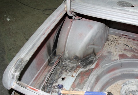

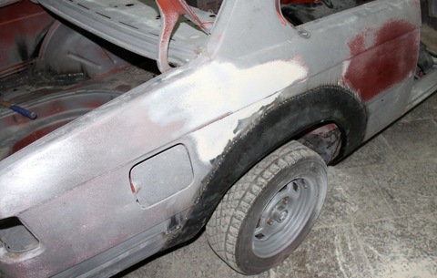

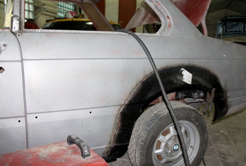

11. NATÜRLICH СОЦРЕАЛИЗМ или Картинки с выставки
Всем добраваутра, мои маленькие ценители прекрасного!
Итак, в сегодняшней экспозиции — фотографии из артели (мятых игрушек – зачеркнуто) по рихтовке бричек.
Работы ещё дох….. Короче, работы — много.
Представленные на нашей выставке фотокарточки иллюстрируют, каким нелегким является труд мастеров болгарки и полуавтомата в ХХI веке. Кудесники мятой и ржавой жести каждый день дышат ядовитыми испарениями, «зайчиками» портят сетчатку, их руки по локоть в… Тяжел их хлеб. Но зато, какой искренней гордостью светятся их лица, когда очередная бричка выкатывается из их цеха в состоянии «небитнекрашен, ездила девушка».
У сварщика уже болит спина от стояния в позе буквы «Г». А тож! Это не на лоханах и пизжо работать в режиме «снял-поставил». Тут чтоб денег заработать, надо поклАняться.
Итак, экскурсанты, переходим к экспонатам.
На данной фотокартине обратите внимание на тонкую сварочную работу в проеме форточки))
Мастеру придется еще исправлять недочеты — искривлена плоскость сопряжения новой арки порога. И да, средняя стойка, как новая))

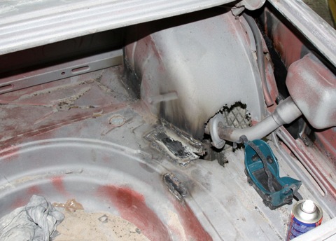

Кроме арки и полов обратите внимание и на восстановление желобка уплотнителя багажника
А после этих работ волшебник искр и электродов снял очки, уставился немигающим взглядом в дыру и задумался. Ох, как он задумался…)))
А вы, поди, в офисе упахиваетесь?
