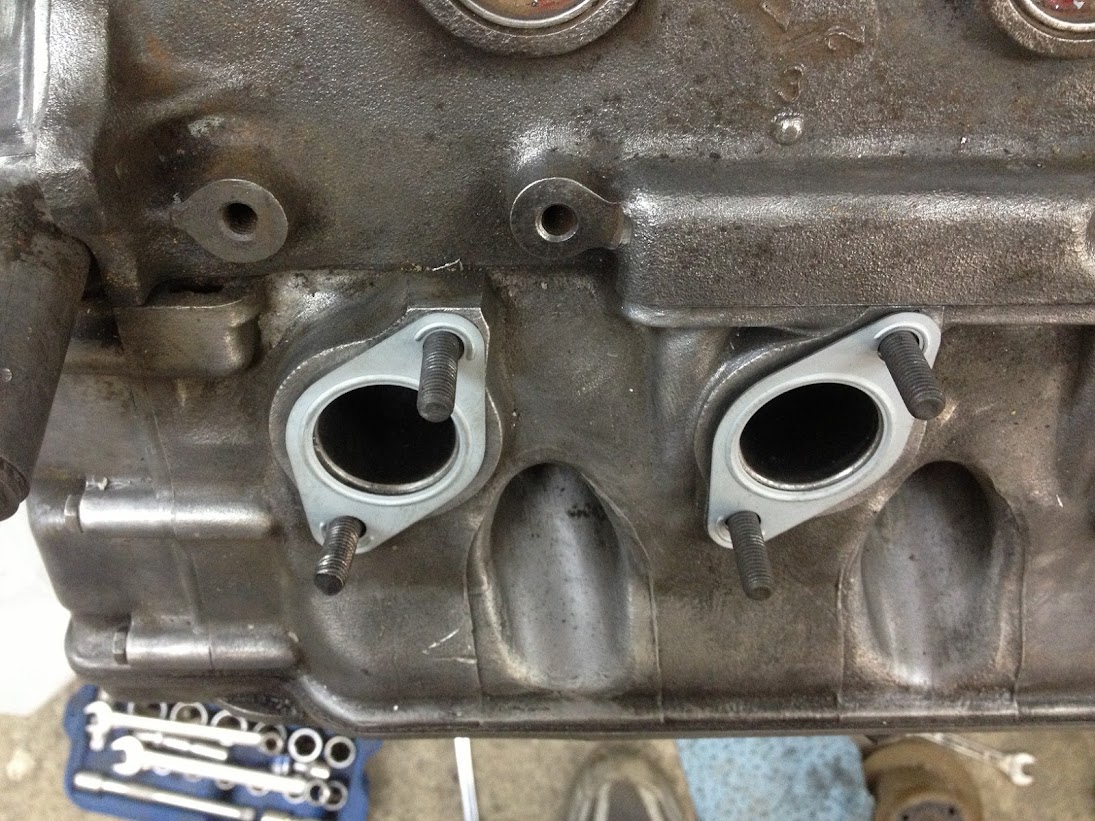

Вопрос спецам.
Прокладки выпускного коллектора пришли интересной формы(давно я движками не занимался). Как ее правильно устанавливать? Какой стороной к чему?
По умственным заключением я пришел к выводу, что выпуклой частью к выпускному коллектору.
Как кто ставил?

Помоему их по другому не поставишь. Лучше бы взял от е30 цельную, а я эти запарился менять вечно на четвертом цилиндре прогорала

Сообщение Антон Самарский » 11 апр 2013, 14:17
chelby5
По другому ставится. И тоже ровно ложиться(((
Ты про эту прокладку? Изображение
Она из мягкого материала или тоже металл под замятие?

ставил недавно, тоже дилемма была :) Оставил как на фото

Сообщение Антон Самарский » 11 апр 2013, 21:36
Не нашел по коллекторам и болтам помпы.

Сообщение chelby5 » 11 апр 2013, 22:22
Антон Самарский Да такая прокладка, но только от е30 315-316, там каналы немного меньше, чем у 318i
Думаю это и к попе тоже относится)
