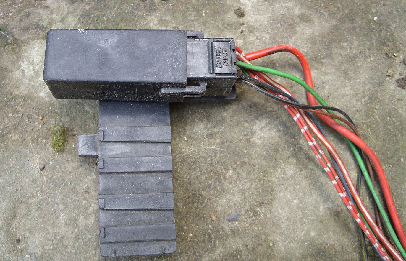

23-ий писал(а):Вот. Про кнопку накачки ты подтвердил мои мысли.
У меня на торпеде есть заглушка. Под противотуманки. Туда можно поставить оригинальную кнопочку и все. И как противоугонка некая)))
Пока масло свежее и фильтр - 2 секунды. После сезона простоя с фильтром от м20 секунд 15 бывало горит.
Так что, думаю пойду по пути кнопки.
Правильно понимаю, что пока горит контрольная лампа, насос работать не должен?
Лампа погасла насос заработал.
В принципе, бензина в камерах на запуск и тушение лампы должно хватить.
Можно оставить реле бензонасоса от лджет . Включаешь зажигание реле включаетнасос ...прокачивает секунду и отключает. Когда начинаешь крутить по импульсам включается насос . И не надо ни каких кнопок заморочек и с давлением масла
как оно выглядит?
у тебя нет стартера от м10в20?)))

На е30 форуме не проблема достать . Тебе достаточно только реле и кусок проводки с колодкой . Подключение элементарное
Схема http://www.psplast.ru/wp-content/upload ... age015.jpg
23-ий писал(а):у тебя нет стартера от м10в20?)))
Сомневаюсь .,чтоонр разные . В маховике уверен ? .Как вариант прикрутить м20 страртер крутить будет 100% на м10 маховике но с шумом

Han Solo писал(а):На е30 форуме не проблема достать . Тебе достаточно только реле и кусок проводки с колодкой . Подключение элементарное
за реле спасибо.
стартеры мож и одинаковые, но шестерни бендикса разные, как етка говорит. 0.4 мм что-то значат?
