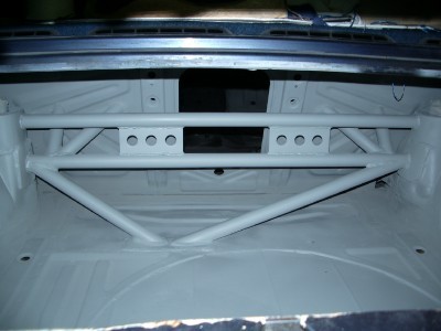

Сообщение MegaVova » 06 май 2008, 23:20
распорка у меня вот такая... не очень красивая, но всё равно она не будет видна когда машина сделается...

Сообщение John Ripper » 07 май 2008, 00:11
Дай звездюлей сварщику. Шоп не пил как варить начинает. Йожыков начудил - мрак. И варить по краске, грунту, ржавчине - тоже мрак. Ша, впадло взять маленькую болгарку и зачистить место сварки? йафигею.
по самой распорке, я с тобой троха не согласен.
Внизу на пол нужно было приварить опорную пластину, и к ней отводить наискось тяги практически от самих чашек. С чашками тоже херню спороли. нужно было выточить у токаря блины, и одеть их сверху. а к блинам уже варить трубу. А так, самое слабое место с точки коррозии вы еще ему сваркой добавили. Теперь чашки снаружи активно заливай антикором. Блин, жалко протупил не сфотал как я у ся сделал...

Сообщение 23-ий » 07 май 2008, 00:24
причем я смотрю, что место выбрали для опорной пластины не по центру.
может под пластиной усилитель ? или для чего так?

Сообщение John Ripper » 07 май 2008, 00:49
аккурат под пластиной со стороны днища находится место крепления сайлента диффа. балка там идет усиленная и в 2 слоя.

Сообщение MegaVova » 07 май 2008, 00:53
я знал что что то не так в этой распорке... но мне кажется что всёже эффект достигнут :)

Сообщение 23-ий » 07 май 2008, 01:56
John Ripper писал(а):23-ий
так и думал, что там опора редуктора
