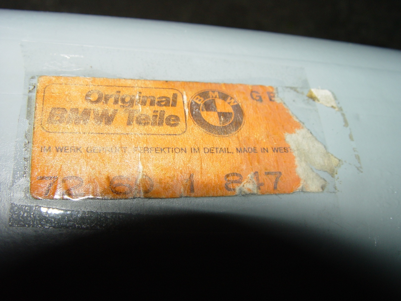

Мне больше нравятся оригинальные брелки.Я такой же ношу на ключах.Есть еще с фонариком и еще один не понятного происхождения,но качество хорошее .Юзаю брелки очень много лет.Зря грешила на переноску светит в темноте адски!Вот номер на лотке сфотографировала ,скотчем заклеила.чтоб не ободрался совсем.

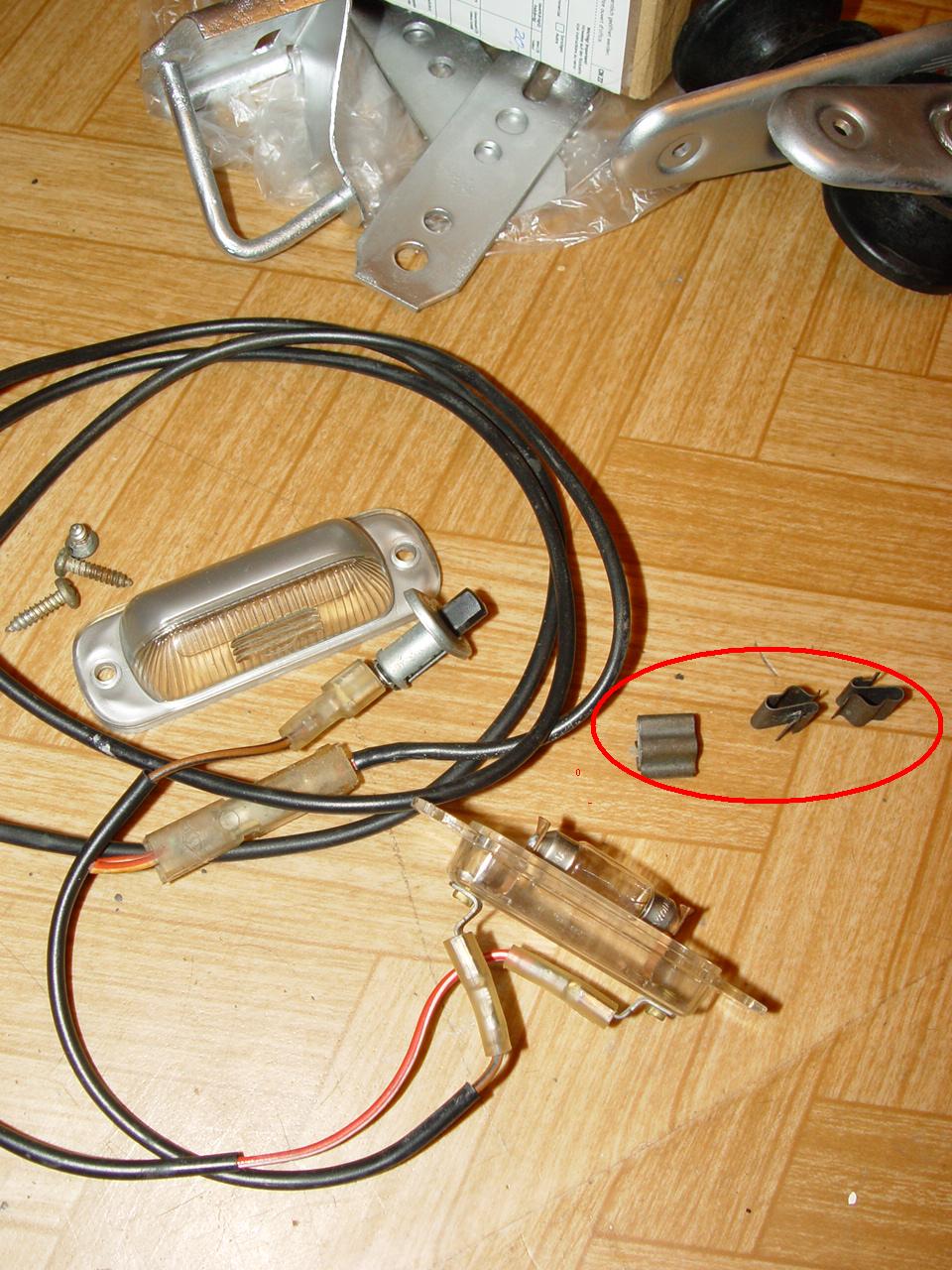

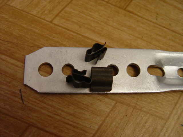

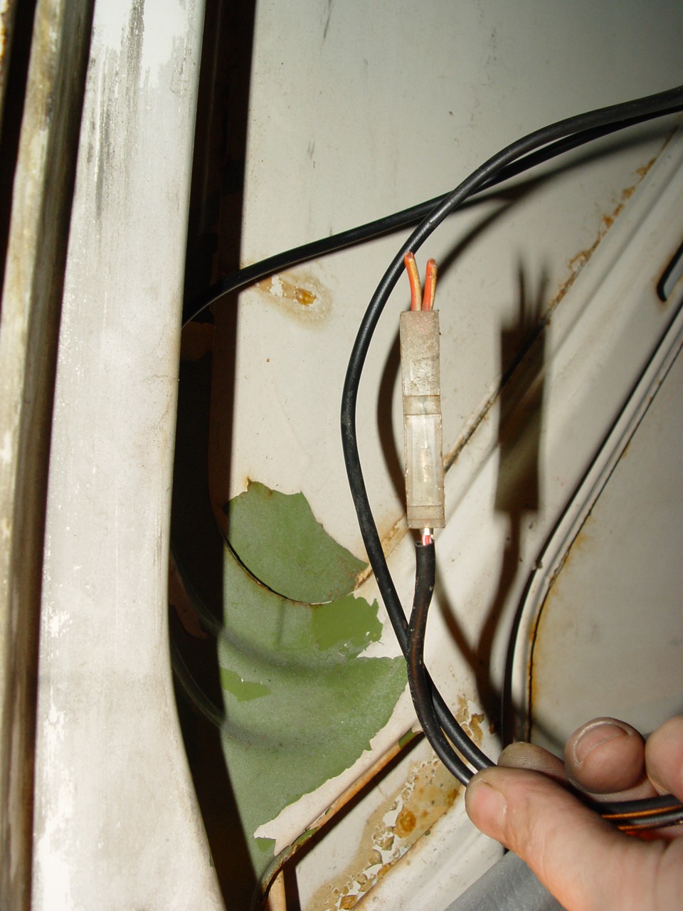

Хочу наконец то,поставить фонарик на крышку багажника до рестайл.Ребята подскажите,а три зажимки черные где стояли -для чего они для проводков.Или я ошибаюсь?
Re: Cчастливый обладатель E21 315
Сообщение Chewbacca » 30 сен 2012, 19:06
Это зажимы провода, ставятся на левую петлю багажника

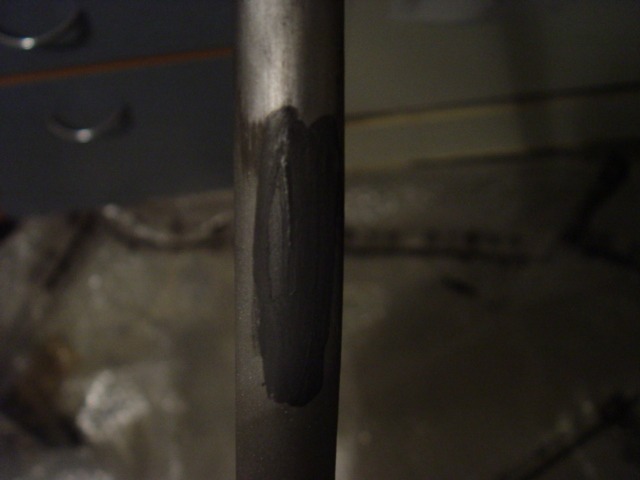

Все ни как не успеваю рассказать -как борюсь с ржавчиной.Работая 7 дн в неделю.А дела идут ,но медленно :oops: ...

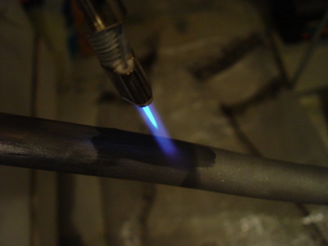

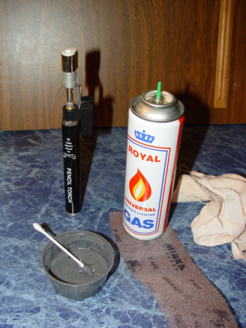

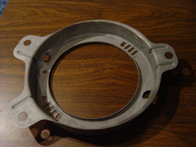

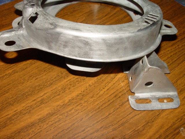

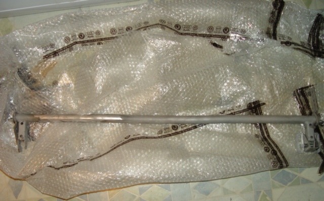

Игрушка старая и конечно есть железо ржавое и у моей машинки.Благо есть пескоструйка,цинк и прочие прелести.Мелкие детали которые нельзя лудить отдаю в цинк.С большими можно поступить более глобальна и не тратить время и нервы в ожидание своих железяк из гальваники.А об лудить самому.Приведу пример на снятой оси капота с донора и крепления фар .Мне потребовалась пъезо горелка- куплена в строй магазине за 320р ,болон с газом 90р,абразивная металлическая шкурка 400 номера,палуда фирмы ВЮРТ и тряпка смахивать полуду.Хочу по советовать кто любит сам делать хорошо-этот способ.Ведь у многих нет возможности отдать детальки в цинк,чтоб сохранить жизнь своих игрушек.У этой фирмы много нужного для ремонта авто -обожаю эту фирму.
Обезжириваем пескоструйное железо,размазываем кисточкой или ватной палочкой саму пасту на нужный участок.
Горелкой прогреваем полуду до бурового цвета

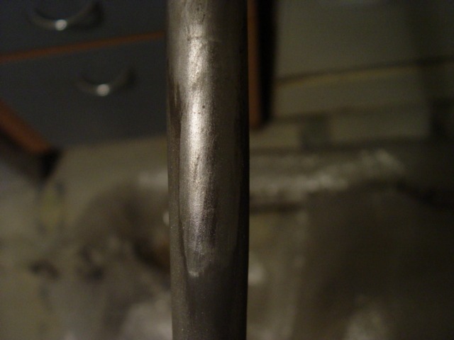

и протираем тряпкой-получается тонкий тонкий слой олова :roll: Цинк -отдыхает :mrgreen: Потом за чистить излишки олова и грязи шкуркой,смыть водой и матованая поверхность готова к покраске :chef: лудить лучше в проветриваемом помещении-при горении не вкустно пахнет :doc: и одеть перчатки желательно.Желаю удачи всем,кто опробует этот не хитрый способ.
Добавлено спустя 20 минут 38 секунд:
ой про пасту и забыла...Паста для пайки оловом
Не содержащая свинца высококачественная паяльная паста S-Sn97Cu3. Тип флюса в соответствии с DIN EN 29454-1
Добавлено спустя 2 минуты:
Большое содержание олова: 60-70%.Низкая рабочая температура.Обеспечивается равномерность лужения.Неровности материала сводятся к минимуму.Готовая к использованию паста. Олово не отслаивается при длительном сроке хранения. Обеспечивает быстрое лужение.Нет необходимости смешивания. Хорошие капиллярные свойства.Превосходное смачивание поверхности.Область применения
Паяльная паста для мягкой пайки, лужения и создания луженой подложки. Не содержит свинца. Применяется при кузовном ремонте легковых и грузовых автомобилей, сельскохозяйственной и строительной техники.Области, которые необходимо ремонтировать, должны быть очищены до основного металла, обезжирены. Нанесите тонкий слой пасты для лужения и нагрейте паяльной лампой или феном. После пайки удалите остатки флюса

Екатерина, плафон этот в багажник нормально встал?
проводка от подсветки куда подсоединяется? имею в виду плюс.

Сообщение Катерина » 01 окт 2012, 20:38
+подключен к кнопке у замка крышки багажника

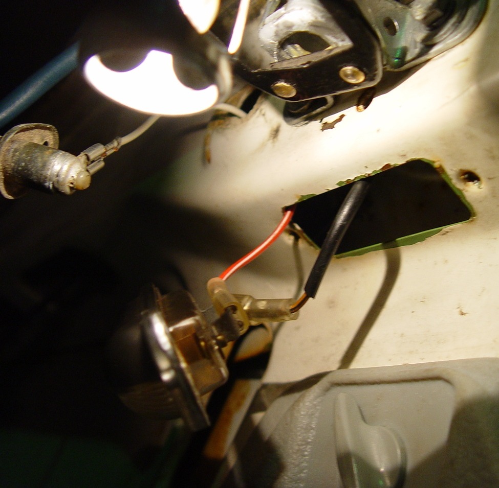

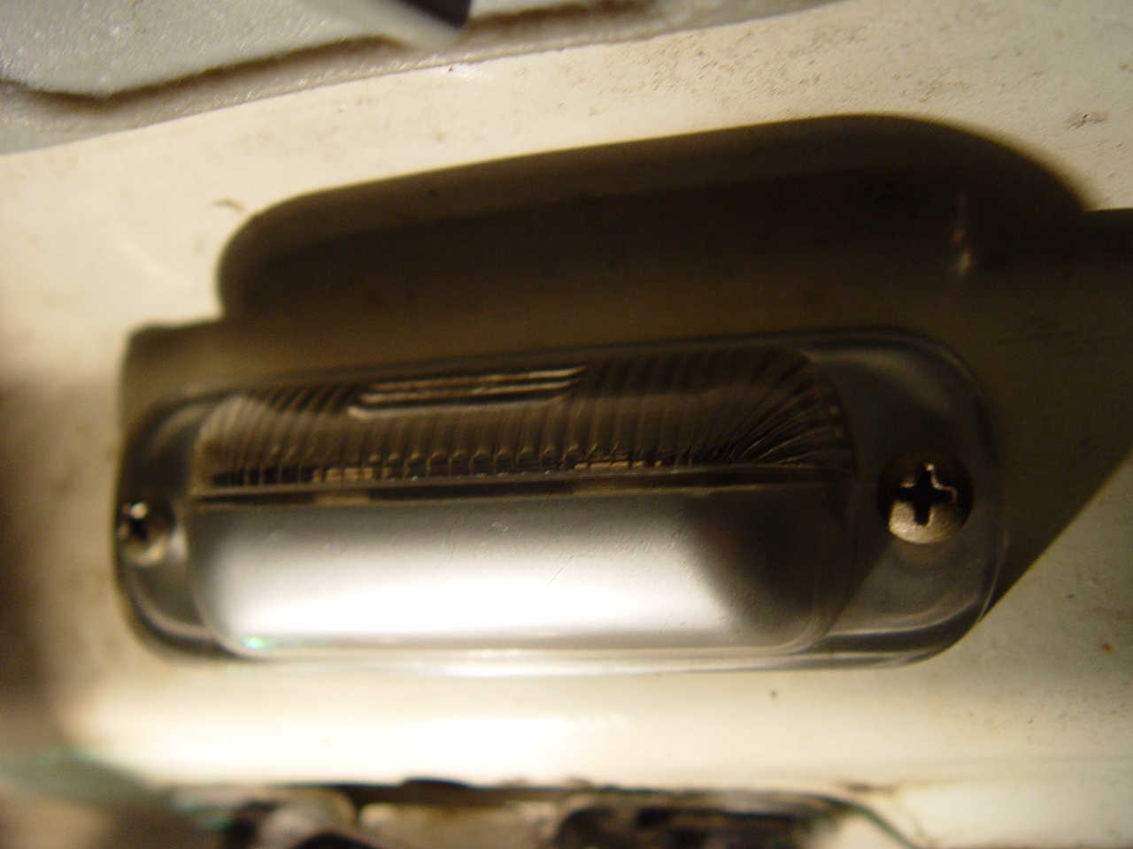

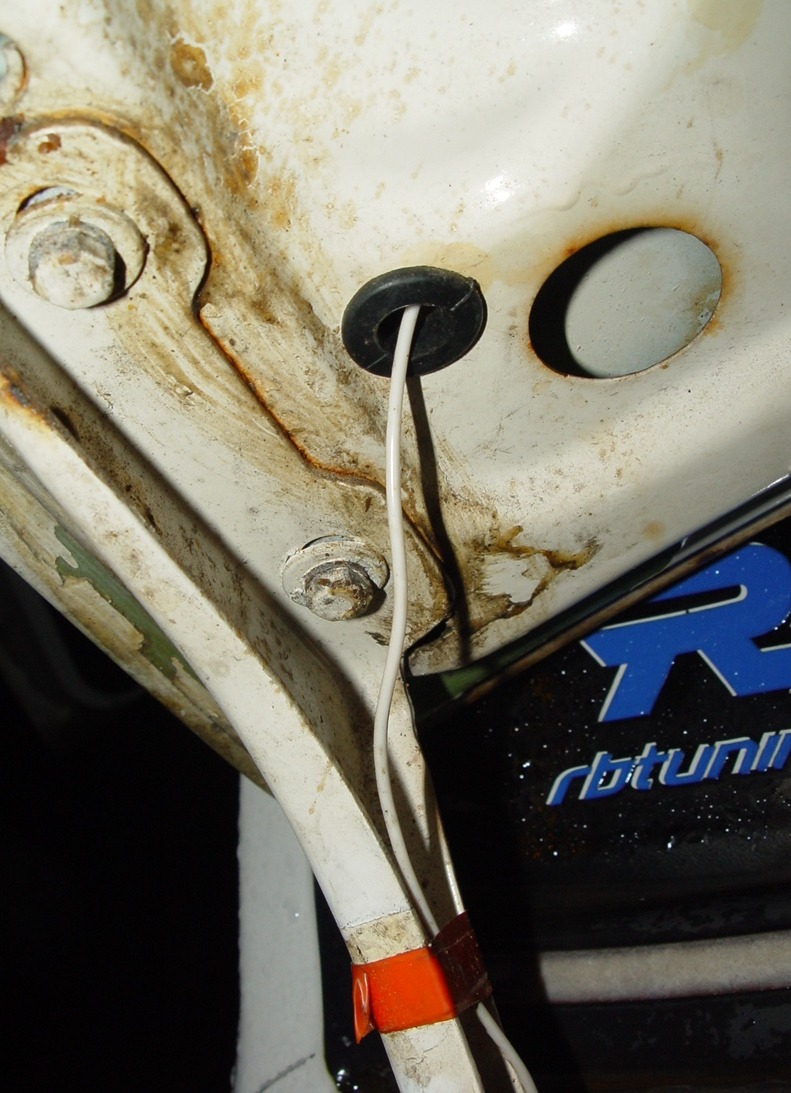

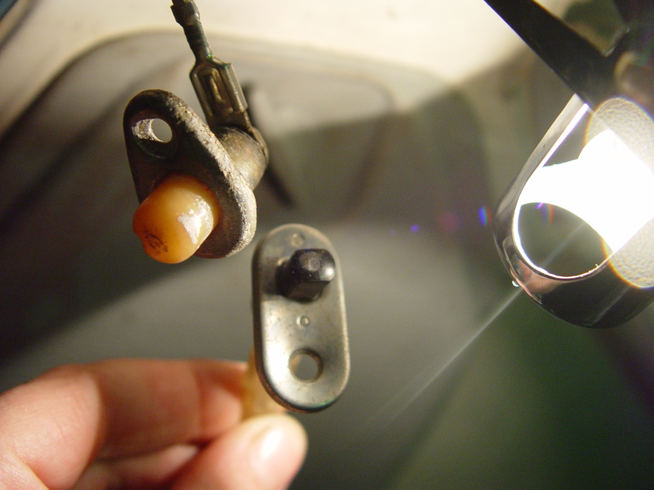

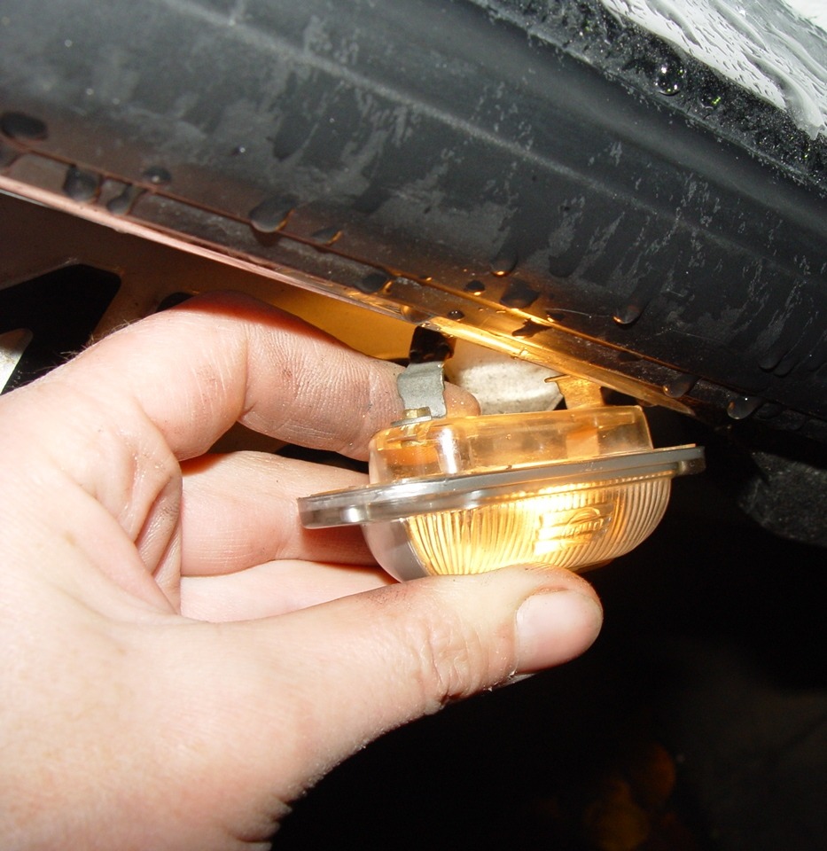

1-фонарь в субботу с евау пришел,немец еще 10 евро в коробку вложил :lol: сдача что ли. -не успела даже примерить,пошла на форум совета спрашивать.Прочитав в теме все,о фонаре -что ,я где то косяк ловлю.Не поленилась и под дождем сегодня в 1 ночи пошла мерить эту беду.Перемазавшись мовилем внутри крышки багажника пока искала проводчики,увидела что течет по покрышке багажника в угол самого полика ,ближе к стеклу заднему- коврик маленько влажный.Еще одна беда пришла(( или резинку менять или искать как туда попадает влага.Это болезнь крышки или только у меня такая сырость?
2-концевики кнопок разные по форме
3-фонарь влез как влитой
4-не нашла провод для самой лампочки-всю крышку обшарила внутри..
5-провод идет у меня один только к кнопочке
6-подключила его вместо фонаря подсветки номера за питав массу на бампер-работает.
7-осталось найти провод или сделать новый,но где это соединение живет? :(честно в книгу эл схем с час не смотрела уже начало 3..Или я не подсоединила правильно -также 1 разъем это масса -как и на фонаре номерного знака?
