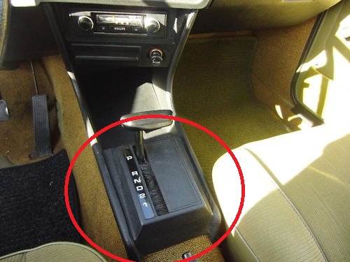

обещаные картинки!

мда. маловато места. прямо 750 напоминает)
Re: про мои 320/6
Сообщение DEMETRISS » 02 окт 2015, 09:35
яву? :lol:

коробас автомат штоле? (судя по педали)

да, акпп будет. если че нить начнет парить голову, поменяю на меху. место под главный цилиндр сцепления специально сохранил :D

mike 19rus а а будешь рычаг акпп в салоне устраивать, в бороде?

всмысле устраивать???? селектор от е32 встает в штатное место. на центральном тоннеле надо будет тока закладные вставить и все, ничего пилить-резать не нужно.
мотор и акпп у меня от е32 92года. точнее почти вся машина была на запчасти. отчасти поэтому и выбор пал на акпп.

mike 19rus
Я имел в виду как в бороде все это будет у тебя, в том месте что на фото

над этим я еще не думал :mrgreen:
