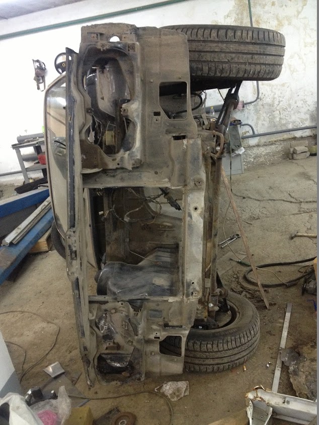

Пока машина зависла в таком состоянии)))

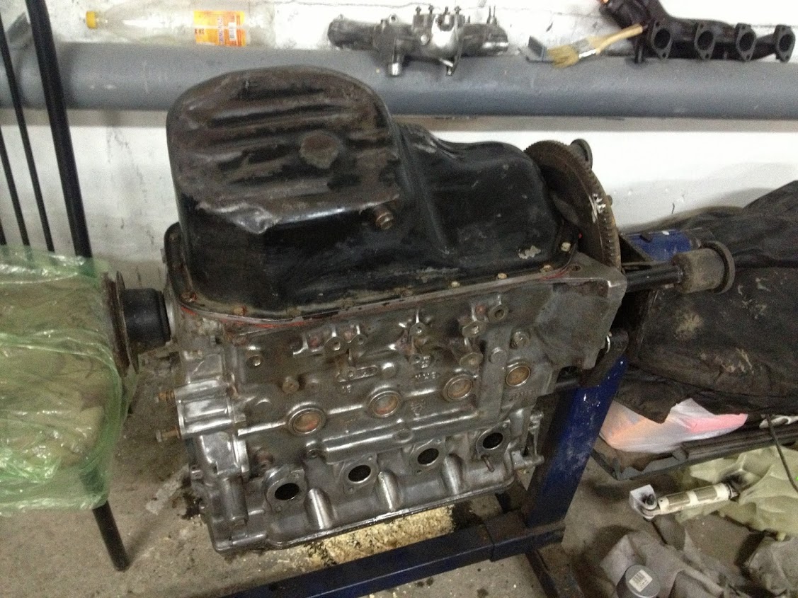

А вот движок оттертый от краски.
Darth Sidious
Сообщения: 1825
Гараж: BMW 323i 1978г
Откуда: Россия, Липецк
Благодарил (а): 46 раз
Поблагодарили: 29 раз
Re: Возвращение акулы (много фото)
Сообщение Darth Sidious » 01 апр 2013, 09:18
Вынь лобовое. опасно с ним так кантовать.
Сообщение Антон Самарский » 01 апр 2013, 10:20
Пох, оно в трещинах)))
Кстати, трещин пока не прибавилось)))
Сообщение Chewbacca » 01 апр 2013, 21:23
Готовишь ее к езде боком? :lol:
Сообщение Антон Самарский » 01 апр 2013, 22:16
Боком ездить не проблема))))
Но я хочу другого.
mike 19rus
Сообщения: 1194
Благодарил (а): 8 раз
Поблагодарили: 19 раз
Сообщение mike 19rus » 07 апр 2013, 06:46
для кольца поставь поддон от е30.
у меня хоть и м20, но проблема была. с родным поддоном масло отливало в поворотах и мигала лампа.
