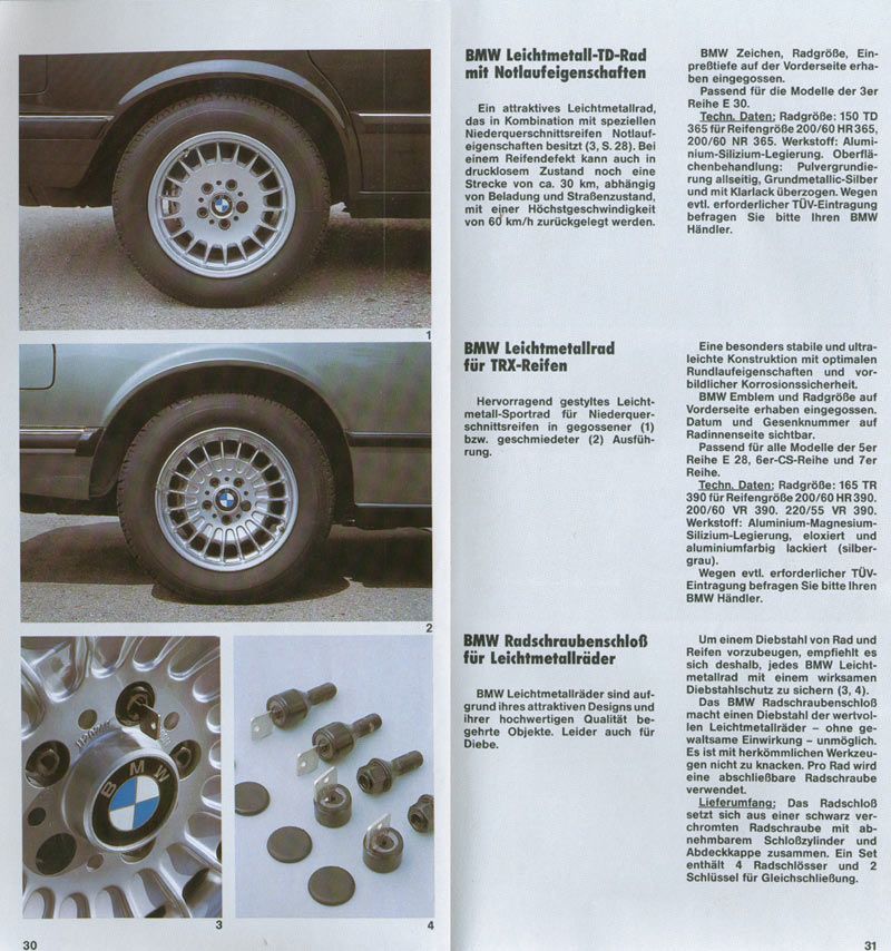

на иксе и на некоторых 325 и 327 были по 5 болтов
страничка официального каталога с опциями под 30-ку
