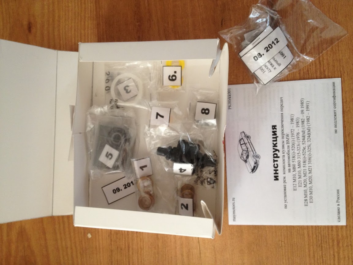

Вчера наконец-то установил набор ремкомплекта кулисы.
Ощущения конечно кайфные по сравнению с тем, что было.
Все четко и без болтанки. Эксплуатация покажет насколько хватит бронзовых втулок.
Продавец Алексей охотно идет на общение, за что ему модное "респект" :)
Вот немного фото.
