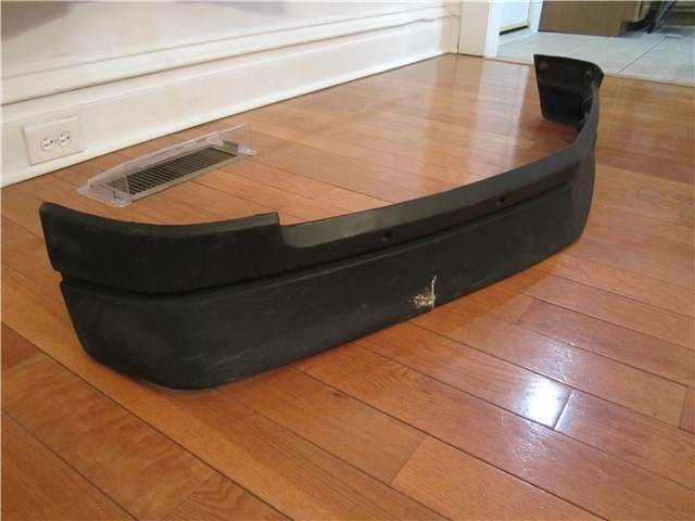

Кто что скажет про эту юбку?
Вроде kamei, точную модель не знаю. На фото чаще попадается на американках с их ущербными бамперами. Реально ли найти её в продаже?
Re: малышка 323
Сообщение 23-ий » 24 авг 2016, 22:56
не камей. найти реально, если искать.

Re: малышка 323
Сообщение CAHEK » 27 авг 2016, 00:34
А что это за зверь тогда?

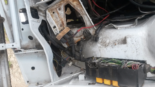

Подскажите алгоритм работы фар.
Недавно умер вентилятор охлаждения. Пока искал причину решил вырезать лишние колхозные провода, управляющие светом.
Никаких изменений в работе не обнаружил. Есть один косяк, который не могу победить - когда моргаешь дальним светом (тянешь подрулевой переключатель на себя) моргает ближний. Видно это только, когда горят габариты. Проверил провода в соответствии со схемой, все идет как и должно быть. Жгут от балалайки не вскрытый. Единственное могли контакты перепаять, но на вид все очень одинаково, не похоже на колхоз. Когда включается дальний (переключатель вперед), то ближний продолжает гореть.
В общем на вентилятор уже забил, купил от гольфа 4. Сейчас вырезаю все колхозные прикрученные провода от которых уже было пару коротышей. С этой моргалкой уже всю голову сломал. Что делать-то? :D
