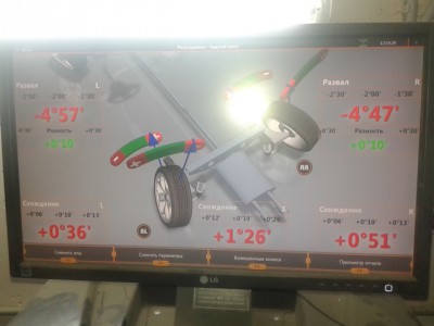

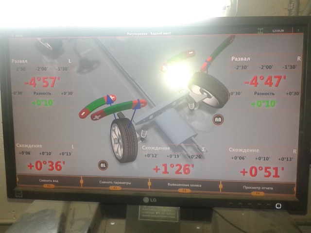

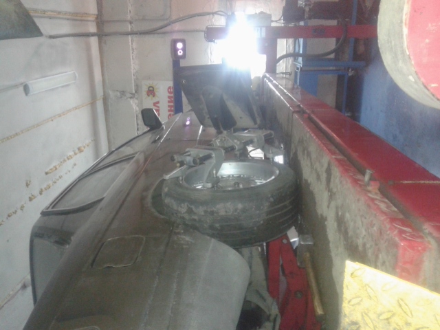

Привет, друзья! Первые новости от развального станка:) На разбор за деталями так и не попал, так что собрал задние стойки KW с пиленными пружинами е34, опоры пока родные, будут 34е. И заехал (затолкали :)) на стенд. Углами полностью рад, схождение поправлю болтами. Если на миг представить что рычаги идеально ровные сайленты живые, то получается я приварил балку к гумикам всего лишь на 7 минут разницы схождения с каждой стороны. Хороший результат. Вообщем я рад ;)

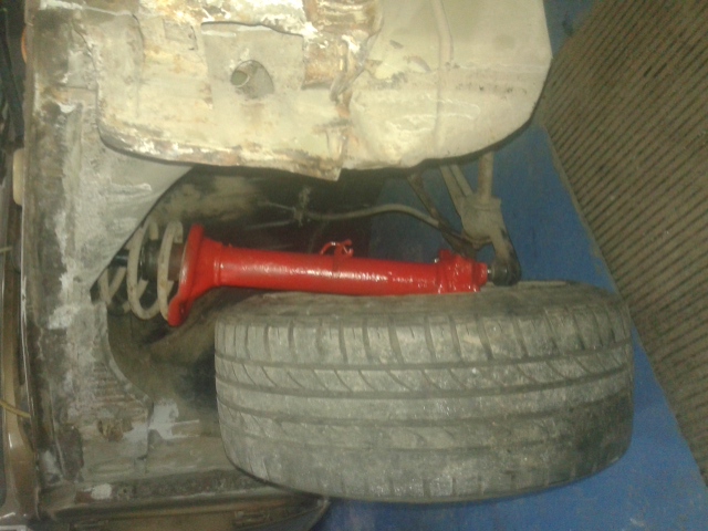

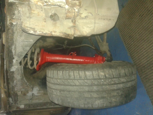

Собрал одну переднюю стойку, колесо 205/45. Притащил подушку редуктора, думаю в воскресенье буду варить площадку под подушку.

Sergun писал(а):Собрал одну переднюю стойку, колесо 205/45. Притащил подушку редуктора, думаю в воскресенье буду варить площадку под подушку.
Мда... Теперь либо шириной колес жертвовать, либо проставки пихать :) Пошире уже не поставишь...

Поставишь легко.. Параметры колес и спереди и сзади как на е34. Воздушный фильтр да от грузовика незнаю какого :)
