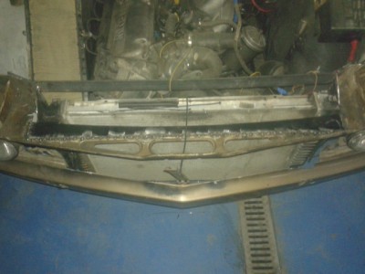

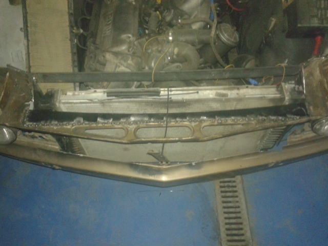

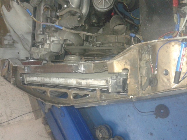

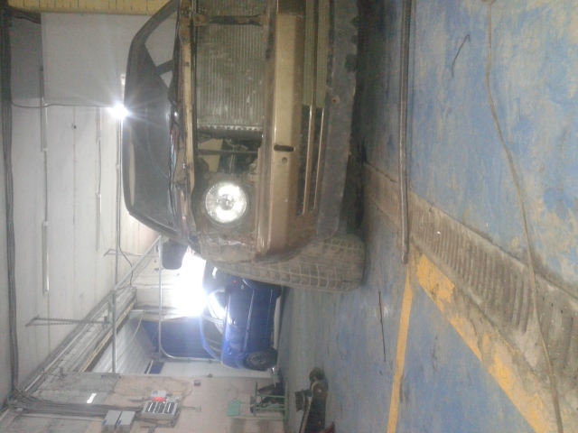

Вырезал телевизор, выставил радиатор, пока только сверху и снизу вварил перемычки, еще нужно будет усилить все это дело и сделать верхнее крепление. Радиатор сместил вперед, чтобы не трогать лонжероны и поставил под наклоном, чтобы сохранить родной замок капота. Может быть вискомуфта уместится. В любом случае для электровентилятора место есть. В жертву принесены фары дальнего. В целом я рад как получилось. Как то так.

Я бы с таким радиком вискомуфту не ставил бы. Электровентилятор будет в самый раз. Он и легче и мощь мотора не забирает.
П.С. распорку на передние чашки теперь 100% надо ставить...

3n4 писал(а): Электровентилятор будет в самый раз. Он и легче и мощь мотора не забирает.
А где, по-твоему, электровентилятор энергию для работы берет, если не у двигателя?
Электровентилятор, вискомуфта - без разницы.

Эндрю, вентилятор все же в таком проекте поудобнее будет. 1-место. 2-ничего не летит в капот) 3-вискомуфта реально стремней

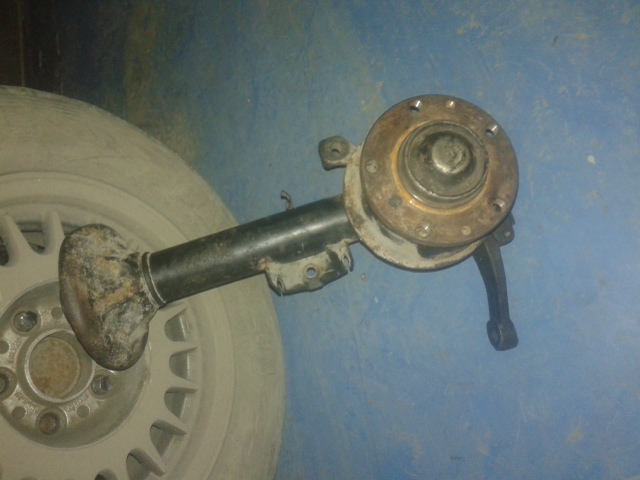

Небольшое обновление.:) Распорка безусловно будет, так же как и электровентилятор. Для муфты нет места. Радиатор поставил ровно и удалил замок капота, не учел что при моем прошлом варианте крепления радиатора, нет места для петли капота. ошибся. Так же немного сделал телевизор, переделал воздушный фильтр. Это так, рутина. Теперь интересное - решил проблему 5 болтовый ступиц спереди, также будет мощная стойка и подшипник. Гибрид стойеи 21 и 34. Фотка одна, шпионская, потому что еще не готово, как сделаю, отчет обязательно.

Во, вот это уже оочень интересно! Какой диаметр стоек е34 ? Они с 535?
П.С. наверно больше 60...

Что то ты люто морду порезал. Я намного меньше вырезал. И вентилятор спокойно встал.

ждем фото. вангую адскую сварку..

Морду люто порезал из-за того что радиатор надеялся подружить с замком капота. И плюс радиатор от е38. С отчетом по стойкам отбой, учитывая адскую болгарку и сварку, мазутными руками не решился телефон горбить. Вкратце - вырезал из стойки е21 поворотный кулак с одним ухом суппорта, и делаю тоже самое со стойкой е34, скручиваем за уши суппорта между собой. Выравнил оба поворотных кулака вращением на болту и мерия расстояния от сошки(самое длинное плечо) до до других точек на стакане. Точность обоих деталей абсолютная. Как приведу в божеский вид, выложу итоговую фотку. Колесо чуть вышло наружу и адский развал, из-за другого угла наклона стойки на 34ке
