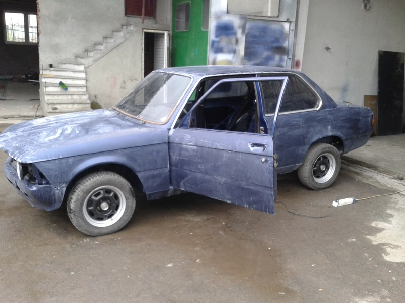

вот так авто выглядела перед полировкой, подготовленная так сказать
пришлось всю перетирать, т.к. первый опыт в такой покраске, не одинаково покрашены элименты, были потёки, короче психанул и перетёр всю, потм полирнул зелёной 3м пастой и красота :D
