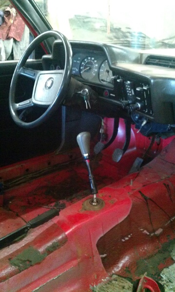

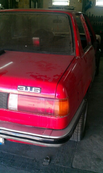

Всем привет и здравие. И так, начнем по немногу востоновление еще одной Акулы. Место пребывание - Днепропетровская обл, была завезена моряком с Прибалтики. А дальше в картинках по мере продвижения:

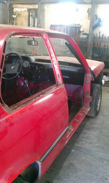

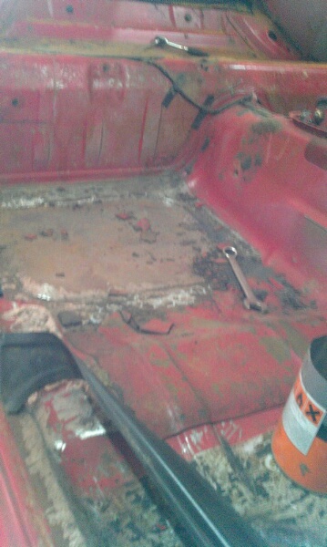

Сообщение Sigl007 » 17 апр 2013, 10:21
Фронт работ:
капиталим кузов и потом покраска.
С покраской пока не определился, хочу тот же
цвет , но металик. Выслушаю все за и против.
И еще фотки:

Sigl007 писал(а):Фронт работ:
И еще фотки:
По цвету наверно зависит от того, что из нее делать собираетесь. Если в сток восстанавливать, то лучше на мой вкус - родной цвет. Если же что-то еще, то тут наверно сколько людей, столько и мнений.
Удачи, терпения и сил в восстановлении!

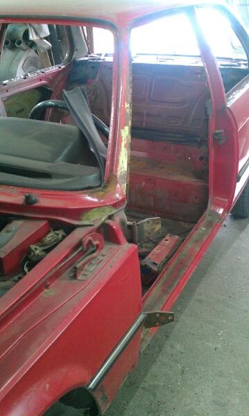

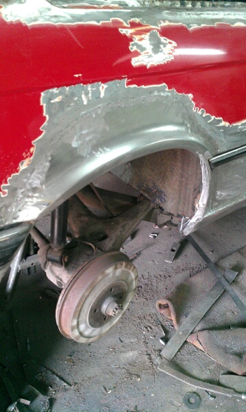

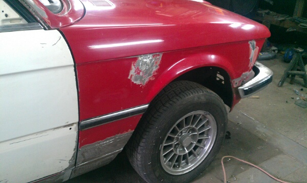

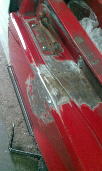

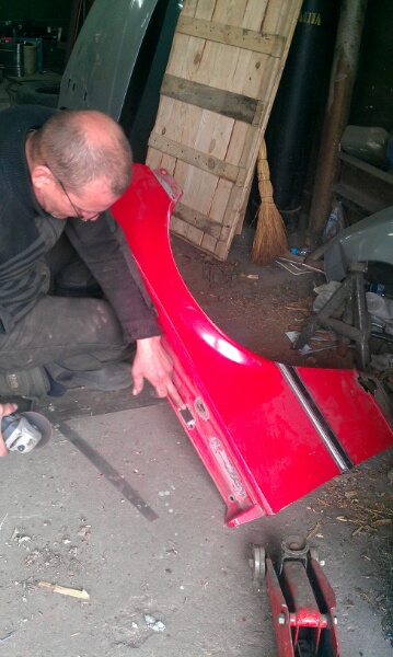

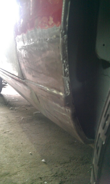

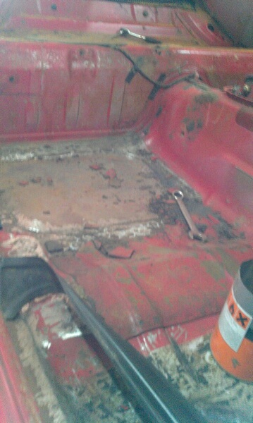

Сообщение Sigl007 » 22 апр 2013, 12:26
колесные арки и крылья -омолажываем.

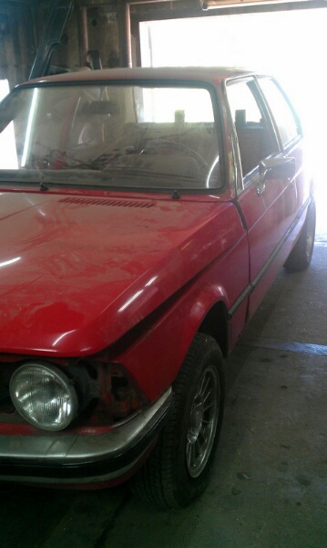

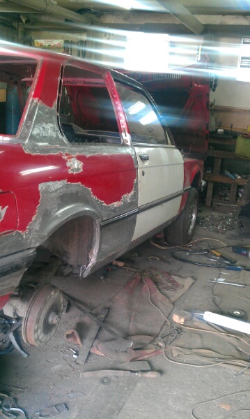

Сообщение Barinov » 26 апр 2013, 13:45
Дверь сменили? Рестайлинговая?
m10b16
Sigl007
Сообщения: 177
Поблагодарили: 12 раз
Сообщение Sigl007 » 28 апр 2013, 11:50
Barinov писал(а):Дверь сменили? Рестайлинговая?
двери 82год.
родные оставил до востановления, правую практически спасли , но работы было много.
Разница в дверях не критичная - крепление на родной под три болта а на белой под два и встают ок. И уголок под зеркало , на родной откручивается, а на белой нет. Ну и резинки на дверях живые а на родной в труху.

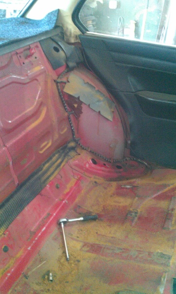

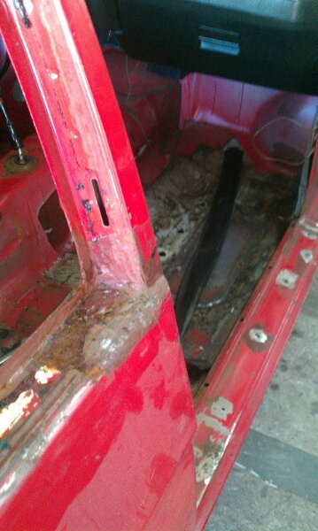

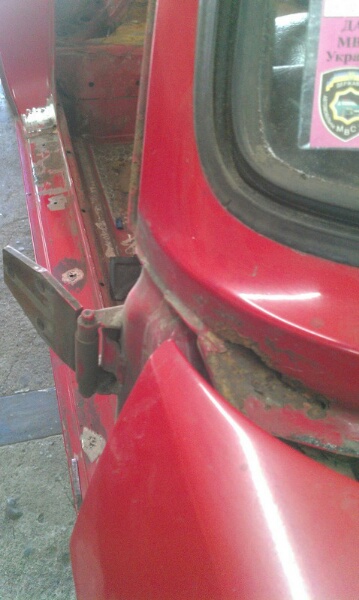

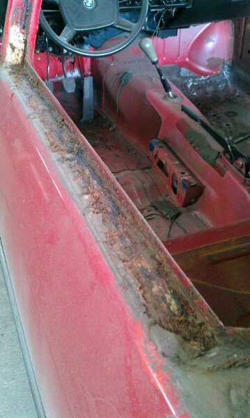

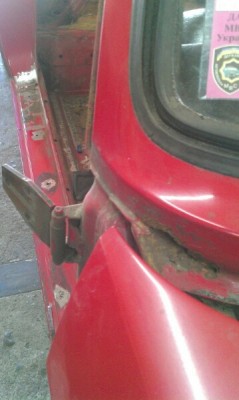

Сообщение DEMETRISS » 28 апр 2013, 14:10
Да, 75й год это круто, по своему) у нее и сидушки должны быть необычные, я считаю такую машину нужно только в сток, иначе вся ее ценность теряется... правда вижу что ее уже делали, хорошо так, делали)
Почему не сняли сразу торпеду, молдинги, бампера... не понятное восстановление.
И вот это место, очень стремное :?
Sigl007
Сообщения: 177

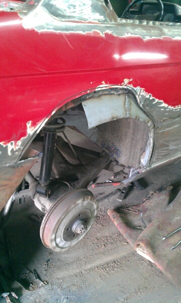

Сообщение Sigl007 » 29 апр 2013, 06:16
молдинги и и тд все уже снято. А машина делается по кругу, начинаем с правого переднего крыла и продвигаемся - дверь, порог, заднее крыло , багажник....
На счет стока разные мысли, это уже исходя из бюджета.

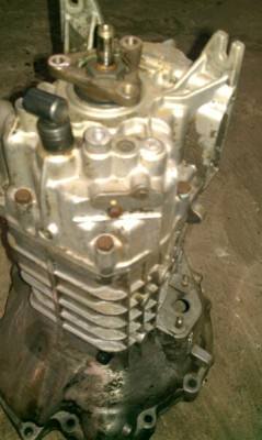

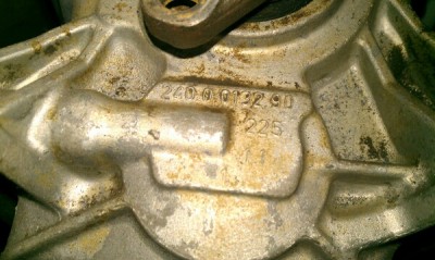

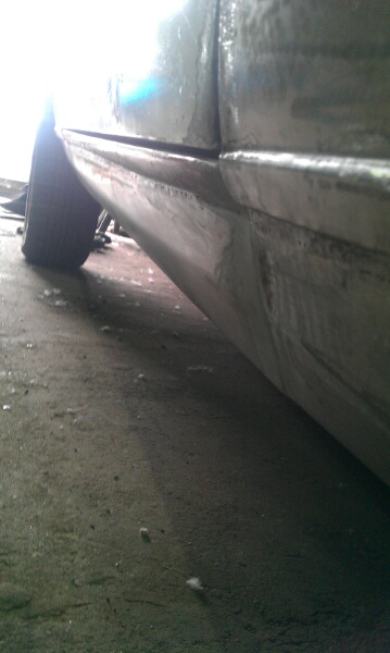

Сообщение Sigl007 » 20 июн 2013, 11:25

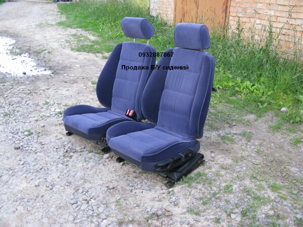

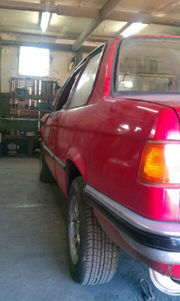

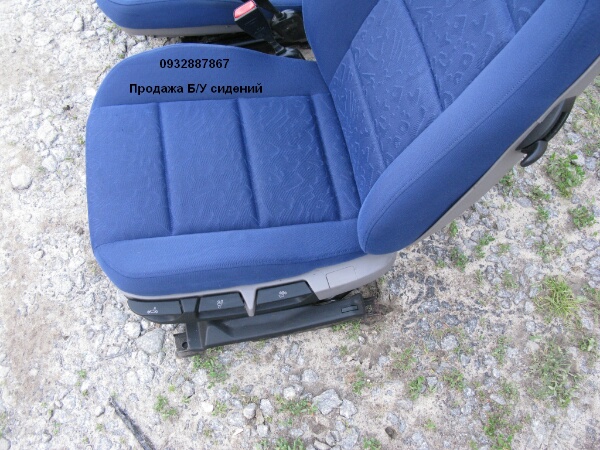

немножко обновлю тему - была приобретена коробка 5ступка и сидухи е 36 кеупэшные, доделано правое крыло и порог. Сварка немного задерживает , но движется.
Немного почитав на форуме решил красить в родной цвет.
Добавлено спустя 13 минут 25 секунд:
крыло.
Добавлено спустя 3 минуты 33 секунды:
ну и сидухи

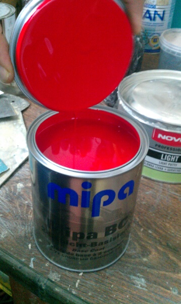

И так, наднях было куплено все необходимое для покраски моей Акулы , две коробки всякой химии.
Ну и конечно основное - это краска.
Название краски Super Red, как мне сказали она появилась совсем недавно. Если кто слышал или использовал , прошу свои коментарии.
