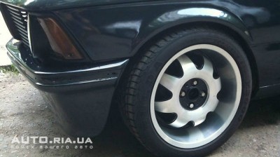

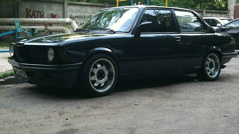

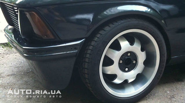

Долго искал и нашел диски ATS cup, который ставились на фольцваген коррадо! По моему мнению, они очень хорошо смотряться на Е21. Только возникла проблема с вылетом, на ATSках 20й, а у меня 13й, пришлось сделать проставки, они есть на фотках по ссылке в контакте)

_Vorobej_ писал(а):ATS cup... По моему мнению, они очень хорошо смотряться на Е21
печально они на 21й смотрятся...
BMW 320/6 E21 1979
- Santino
- Сообщения: 1004
- Гараж: BMW E21 318i 1983г.в
- Благодарил (а): 26 раз
- Поблагодарили: 37 раз
Re: Ластонька
а как по мне не самый хреновый вариант с капами.
было врямя, что я и сам хотел себе поставить... но классика всё же перевесила
