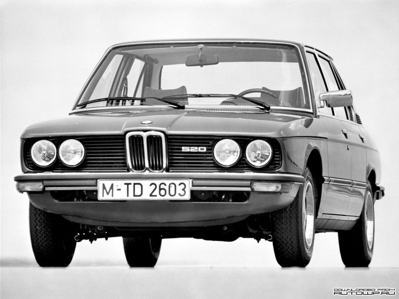

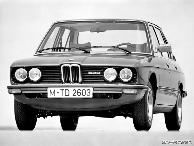

кабриолет bmw e21- 323 .Что за фирма зеркало -номер по каталогу подскажите?Или это мирор для USA рынка?

Помоему это с е12 ( до августа 79г) (на форуме как то в продаже всплывали) - 51 16 1 862 426

Как было верно сказано, данное зеркало от е12, на е21 заводом не устанавливалось)
