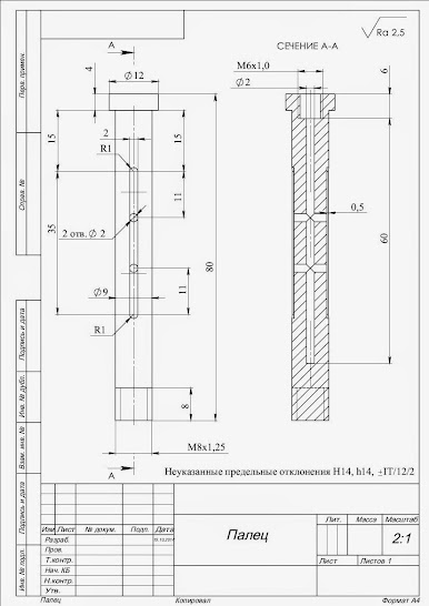

Прошу помощи найти токаря который сможет изготовить мне вот такие пальцы для дверей (нужно 4шт)
так как они не много весят, то я думаю можно их сделать где угодно потом отправить почтой :)
в Москве я сколько обзванивал, все носом вертят говорят что фрезеровку не сделать, так как станок не держит плоскость.

представь себе, все хотят большие объемы и легкую работу. мне как-то один предложил за 4 пальца 2000руб я было уже и согласился но он потом сказал что фрезеровку не сделать :( . Другой и вовсе сказал 2000руб за 1 палец !!! но это для этой детали (и для меня вобщем) слишком дорого.

Если б не отверстие 2 мм на глубину 70 мм и резьба 6 без выхода для метчика, то выточил бы у себя на заводе за пару фуфырей.
З.Ы.: Чертёж сделан в солиде и не очень грамотно )))

Ух нефига себе палец.... Шток клапана уже не катит?
Re: помогите найти токаря
Сообщение Grigoriy_48rus » 06 ноя 2014, 23:16
затвор почти, мне думается не хватает фасок под резьбы.посмотри на guns.ru там есть толковые ребята вроде.

шток клапана также закиснет!!!
поэтому вкручиваем тавотницу подтягиваем снизу гайку и закачивам смазку :) потом можно переодический подкачивать :)
кстати этот чертеж когда правили то забыли уменьшить глубину сверловки внутреннего маслоканала до второго отверстия !!!
палец предполагаю что из 45 стали.

тама склапанами мне не нравиться. я себе так уже делал. все дело в том что там очень маленькие зазоры (для меньших люфтоов ) и смазки там очень мало вот и прикиснуть как нефиг делать.

Просто как человек занятый в токарном деле скажу в чем сложность сего мероприятия - это глухое отверстие, такого диаметра и на такую глубину : 2мм на глубину 60 мм!! Не удивительно что цены заламывают, на сверлах разорится можно будет, К тому же еще и фрезеровка есть, просто мини ми, глубина 5 десяток и с такой шириной :D :D Такие вещи конечно же точатся, либо разом на ЧПУ (который настраивать под такую хрень часа 2), либо сначала обычным токарем, затем на сверлильном, а затем еще и фрезеровщику, но куда важнее что бы у конторы был нужный инструмент, я пока лично не встречал сверло 2 мм и длинной почти 30 диаметров, хотя они конечно же есть, но найти тех у кого они есть... Так что во всей этой затее как по мне смысла не больше чем в подземной авиации. Без обид.

Дешевле будет купить инструмент и взять в аренду время на станке

сверловка получается не 60 а около 40. Если посмотреть на чертеж то видно будет
