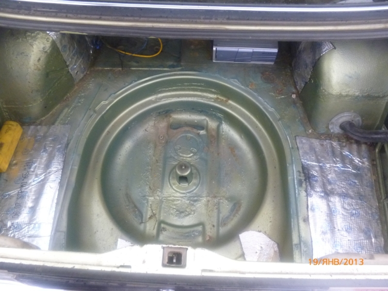

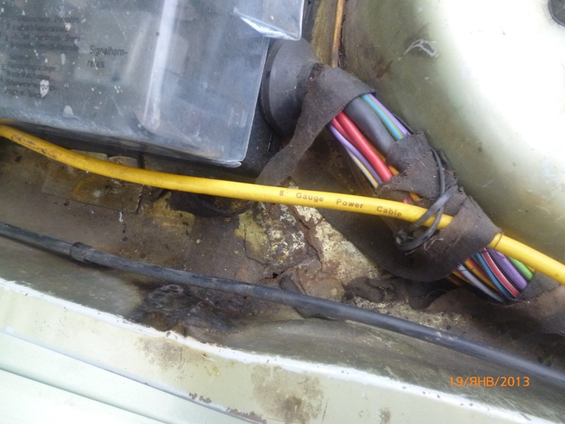

Здравствуйте.
Вопрос к знатокам,швы по задним стаканам арки,это нормально для 80 года E21?] Просто все остальные фото этого авто в порядке а машина за 1500 км.

Re: Оцените багажник
Арки переваривались, т.к "шайба" заливной трубы должна стоят так сказать под углом, а тут арка прямая. Да и не вооруженным глазом - швы видно, и другой цвет. Мой - совет, проверь с обеих сторон места где варили на наличие ржавчины, и того как там обработано, если есть ржавчина - её удалить, хорошенько обработать что бы не цвело и не трогать. Надеюсь тоже самое было сделано под теми местами где наклеен вибропласт.
Далеко машина,попросил фото выслать,прислали много,а вот эта насторожила.Я прекрасно понимаю что у всех машин есть свои болячки,как под педалями и так далее,но это как что то очень.но по другим фото все хорошо и не крашена?
Shmerco
Может бы мы и сказали.. если бы были экстрасенсами.
Я это к тому что ты только 1 фотографию загрузил...
ну блин, тут сквозная по многим местам, надо смотреть в живую как была сделана ну и цена должна соответствовать ессно..
Значит не характерно такие дырки для кузова? значит была механическая причина. Ведь не кто бы не удивился,если бы речь шла о дырках под педалях,они у всех )))

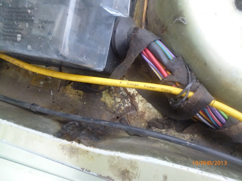

Добавлено спустя 15 минут 32 секунды:
вот еще...
вот еще...
ну да. мб мы можем ее глянуть для тебя? хотя судя по фото-разберешь бричку и дырочки будут. больше 40 тр опасно
Судя по фото багажника, машину переваривали, причем крайне неаккуратно. Трещина возле левой чашки - хреновый показатель, скорей всего кузов далеко не так хорош, как кажется на первый взгляд. Если не устранили трещины возле чашки, то скорей всего ремонт был не очень качественный и возможно даже предпродажный. Под свежей краской может скрываться что угодно. Хотя авто довольно комплектен и аккуратен. В общем кузов надо щупать. Или хотя бы проси больше фото днища, арок и прочего. Так где машина находится?

85-явно она не стоит. я б за 40 тр и то задумался бы о покупке. мне до туда ехать гдет 250 км в один конец. Но автор вообще пропал)

ладно, с 40 я, положим, перегнул. Только вот свое "ведро" я пытался продать в липецкой области-даже 50 тр никто не дает. все ценят год выпуска и кетай.
не будем отходить от темы, вернемся к зеленому авто. глазки накрашены, салон не уколхожен вхлам. но, ИМХО, 85-дороговато. Впрочем, решать не нам, а автору темы.
