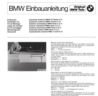

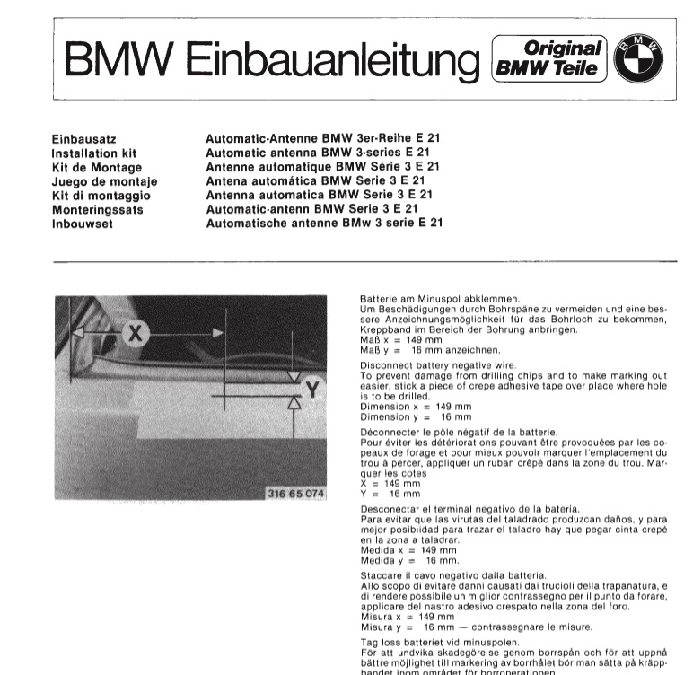

Данные с сервера з/ч bmwgroup.com только искать там сложно ...т.к все на немецком. Буду сюда выкладывать инфупо остальным ориг. опциям
Антенна заднее левое крыло . Координаты X, Y , диаметр 22мм . реальны фото кому интересно можете спросить у Екатерины . у нее такая установлена
антена

Я где-то выкладывал такую из книги, нашел Куда и как ставится электрическая антенна?

да ошибался я.. на счет крыла . позже в PDF выкладывать буду
