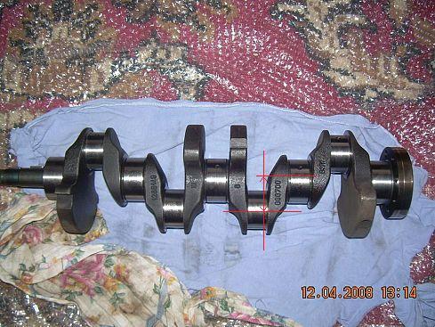

От чего колено, поможем определить?
godz320
Сообщения: 3063
Откуда: Kazan, Russia
Сообщение godz320 » 28 апр 2008, 13:06
guass
не тормози.. померь просто растоянние , 71 мм хода и 80 мм можно легко даже обычной деревянной линейкой вымерить
то есть ели оно на вскидку будет 35,5 мм то не 2 литровое.. если коло 40 мм то 2-х
если GGG700 то скорее всего 71 мм ход..
guass
Сообщения: 230
Зарегистрирован: 28 авг 2007, 05:28
Откуда: Моск.Область
Сообщение guass » 28 апр 2008, 14:16
если мерить по осям примерно 40мм, получается, по номеру пробить бы его.
godz320
Сообщения: 3063
Сообщение godz320 » 28 апр 2008, 14:57
ggg700 это нечего не дает..
на m20 коленах обычно пишут H66,H75,H77,H81 вроде так..
