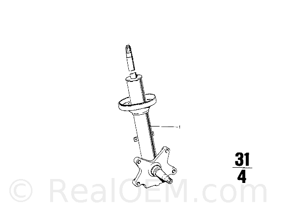

Подскажите кто знает, от чего стойка?
статья полностью http://www.2002turbo.com/02suspension.htm
может от 12 кузова?
сенькс ::)

Написано " Bilstein's с добавочной отрицательной выпуклостью" и еще чтото про идиота который их испортил подрезав. Но все таки написано е30
Сообщение 23-ий » 10 апр 2007, 21:02
если по картинкам смореть то на машине было 2 суппорта)) так как 4 отверстия))) конса там разные почему-то. да кстати что там подрезано оно не влияет нина что имхо. так как шплинтовое отверстие в понлном порядке.
да на самом деле не вижу там людского фактора.

alex_day писал(а):Написано " Bilstein's с добавочной отрицательной выпуклостью" и еще чтото про идиота который их испортил подрезав. Но все таки написано е30
ну что тут похожего ?
http://www.elcats.ru/bmw/details.asp?md ... d=EFD00116
Сообщение Han Solo » 10 апр 2007, 21:40
Это от BMW 2002turbo (73-75год)
да и кстати я не понял прикола у тебя то такие же и стоят на 1502 :roll:

Vaganov Sergei писал(а):Изображение
пипец стойки редкие) машин таких было всего 1672 штучки
Сообщение Han Solo » 10 апр 2007, 21:46
да не они ставились на 1502-2002TI так что не мало их :)
Сообщение 23-ий » 10 апр 2007, 22:00
ну ты написал что от турбы. вот я и подумал , что они уникальны. хотя масса примерно на 50 кг стала больше. кугельфишер +турбина ККК вместо карба с кастрюлей)

спасиба :)))) буду тогда их заказывать,и тогда тормоза нормально встанут :)
у меня посадочные места под суппорт меньше :(

а че у тя со стойками?
нормальные, переходник под суппорт нужно сделать, и еще купить ступицы и тормозные диски от 21 кузова 323, а их не найти :(, если только в эксисте

ты учти что диски тормозные по высоте разные. всмысле расстояние от плоскости контакта с диском до плоскости рабочей поверх тормозного диска у е21 больше чем у е30. тоесть отличаться и у е10 может.
