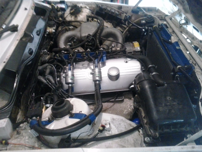

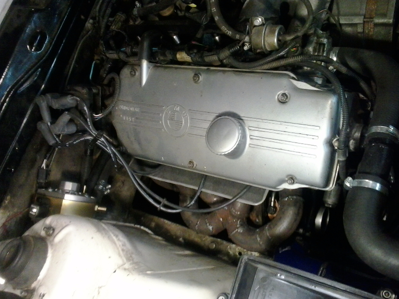

28 гарик и не только на м10 чудесно встаёт под нижнее расположение,но только в е21, в е30 мешают ланжероны.Результатом был доволен,дул 1 бар в сток 250 пони хватало с лихвой.

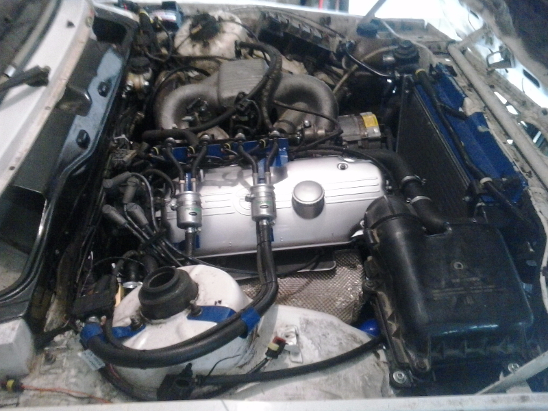

Потом было вот так :D

Степень сжатия уменьшалась? Откуда данные по получившейся мощности?
