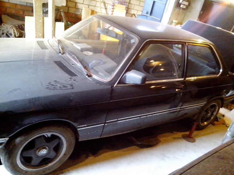

е21 - это янгтаймер, т.е. уже винтажный автомобиль, поэтому, на мой взгляд, классические диски больше подходят ему, т.е. это спицы, паутинка, хром полки. А борбеты немного из другой эпохи, они более "пацанские". Если е21 с англельскими глазками, крашенными бамперами и прочей ерундой, то борбеты будут на ней смотреться. Но это сугубо мое имхо, дело вкуса.

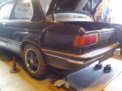

при такой посадке смотрятся. но на фото все плохого состояния. диски просто серые, машина не доделана. сложно сделать вывод об окончательном виде.
у меня как-то борбеты стояли, на стремительной и тонкой е21 не смотрятся. они массивные. спицы нам нужны. но вот, когда появляется юбка в цвет кузова, то и сама машина приобретает массивность. тогда и борбеты впоне подходят по стилю.

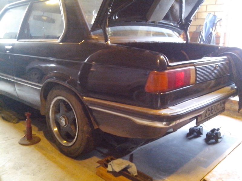

По задней подвеске, если ширина диска 9j, то вылет должен быть минимум 8 мм (ет8) и то, при занижении может достовать до амортизатора
На фото с красной е21 стоят р17 8,5j

Не понял значенич слова "минимум"
И при каком занижении может достать?
Там ближе до рычага, чем до аморта

7jx15 et8 при занижении пришлось спереди кромки крыльев загибать, резина 205х50

Stereo писал(а):7jx15 et8 при занижении пришлось спереди кромки крыльев загибать, резина 205х50
уточни занижение.
у меня-то колеса поболе и - 30. ничего не цепляет

23-ий писал(а):Stereo писал(а):7jx15 et8 при занижении пришлось спереди кромки крыльев загибать, резина 205х50
уточни занижение.
320-тые пружины -1 виток и стоики укорочены на 27мм
