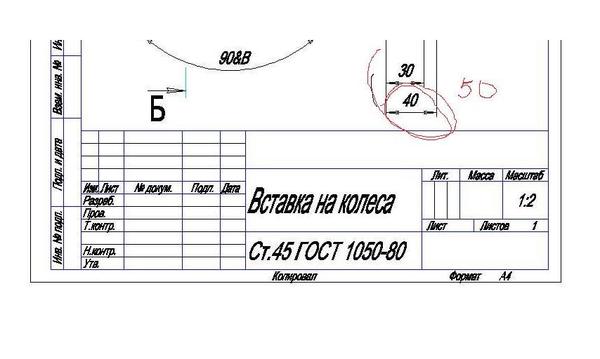

всё мой чертеж пошел по рукам

вот программа которую выше посоветовали.. весит всего 3 метра..
Митчихин ВЛадимир
Сообщения: 112
Зарегистрирован: 18 мар 2008, 09:37
Откуда: ТОЛЬЯТТИ
Сообщение Митчихин ВЛадимир » 21 апр 2008, 10:33
все я открыл и распечатал,вечером отдам.Слушай,у нас на машине ЦО 52,да?А под диск можно в принципе сделать любое?

Сообщение godz320 » 21 апр 2008, 10:49
Митчихин ВЛадимир писал(а):все я открыл и распечатал,вечером отдам.Слушай,у нас на машине ЦО 52,да?А под диск можно в принципе сделать любое?
57 у нас
на чертеже смотри, 57,1 я сделал на колесо, в на выходе ЦО 60!! вот выходное ЦО надо изменить под ЦО твоих дисков

Сообщение Митчихин ВЛадимир » 21 апр 2008, 13:42
ТЕБЕ точь в точь по этому чертежу точить.и из какого металла точить?
godz320
Сообщения: 3063
Откуда: Kazan, Russia
Сообщение godz320 » 21 апр 2008, 17:36
Митчихин ВЛадимир писал(а):ТЕБЕ точь в точь по этому чертежу точить.и из какого металла точить?
да сталь СТ40-45 на чертеже написано...
изменить только размер который я пометил с 40мм на 50.. а от колесо приходиться рукой поддерживать, когда закручиваешь

Сообщение Митчихин ВЛадимир » 22 апр 2008, 07:37
сегодня найду свою толщину и завтра закажу.
