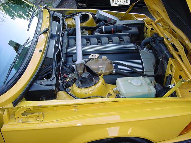

Причем м30 будет тяжелее. Но вот форсить его проще. лутше сразу брать 3-3.5 В киеве они 700 у.е за 3 и 1000 за 3.5. с мозгами, навесным и т.д.

Shark-E21 писал(а):забить, ибо не стоит... Взять М20В25 и воткнуть без проблем... Если М30 - то 3.5 литра, на меньший объём даже не заморачиваться...
Shark-E21 писал(а):Я про то, что идея совершенно ненормальная, ибо можно поставить М20В25 с гораздо меньшими переделками - и получить те же самые 2.5 литра... А если уж М30 - то тогда добивать литражом...
и бюджет намного приятнее :lol:

Во-первых, он мощнее, бОльший момент, не менее надёжен. И нет геморов в виде трамблёров, трубок вакуумных и т.п. Мотрон 3.0 и никаких проблем.
Виталик писал(а):а м30в28 простенький надежный мотор поставить на него гибрит ккк27/29 и можно получить вполне хороший результат в 300-350 при маленьком давлении!!!
Забудь, ибо для 300-350 кобыл на 2.8 литра надо вдуть как минимум 0.8 бара, а если и не 1 бар. И поршни стоковые уже не поставишь в этот мотор... А тут без разницы тогда - делать по 120 баксов за поршень поршни под М30 или М50...
Виталик писал(а):еслиб цены были одинаковы на м30 и м50 то лучше конечно м50,а так более выгоден м30!!
Запросто, варианты:
1. М50 с доками и комплектный - 1500 у.е.
2. М50 с доками, но без электрике (которую можно поставить самому, типа инженерного блока) - 30 000 рублей.
3. Машина нерастаможка, с номралным мотором - 1500 у.е., саморазбор, прожада всего барахла и т.п. - мотор даром.
Ещё варианты надо? :) :) Итог - за 2000 у.е можно поставить стоковый мотор 2.5 литра 192 лошади и не мучиться с резкой щита и т.п.
В варианте М20В20 менять на М30В25 вообще смысла нет...

Виталик писал(а):во первых найти хороший м50 проблема!!
во вторых м30в28 10ку стоит с доками
в третьих на нем можно вдуть 0.5 бара на родных поршнях и мошь будет больше чем на м50,и расходы меньше!
Во-первых, не проблема.
Во-вторых - не 10 000, ибо даже М20 в приличном состоянии дороже..
В-третьих - поверь мне, как человеку, вдувшему в стандартный двиган 0.5 бара - долго не протянет... :) :) Максимум - это 0.3.
Советую так же подумать, чем этот наддув будет управляться, т.к. L-Jet в любой из модификаций - не подходит абсолютно.
Виталик писал(а):итого за 45000 штук мотор с доками и мошшей в 250-280коней!!!
Ага, а мужики-то не знают... Советую разместиться и на е30club.ru - посмотри, их реакция будет такой же...
И ещё - не забывай про КПП, выхлоп, кардан и т.п. - это тоже гемор отнюдь не дешёвый...
Виталик писал(а):а за 2000уе брать не растаможеную е...ся ее продавать по кускам чтоб взять с нее мотор без доков это @@@@@@@@@@@@@@@@@@@@@@@@@@@@@@!!!!!
Какие проблемы - я озвучил несколько вариантов - возьми за 2000 мотор с доками...
Улитку можно взять даже за 2000 рублей.. Если что... М30 - ну совершенно небюджетный вариант, ибо уж тогда дуть в М20...
В данном случае твоё личное мнение сильно субъективно..
Как админ - меньше эмоций, БОЛЬШИХ БУКВ и восклицательных знаков.

Artemy 323 писал(а):Люди добрые!
Вот мысль появилась м30 в е21 запихнуть.
Где бы инфы хапануть киньте ссылку чёто немогу найти.
Где то слышал а где? непомню.
Если, серьезно надумал мотор ставить, а не пустой треп., пиши в личку подскажу, помогу чем смогу., то что достался тебе м30, а м50 покупать и искать еще надо, это да к м30 как вариант ближе, но самый оптимальный вариант для ЭТОЙ машины, для ЭТОГО кузова, все таки остается М50, ну или М54, если не турбовать.

начсет м50 яж писал что хороший т.е. с пробегом где то 150тыш(я считаю это хороший)можно конечно за 37000 взять с разбора голый мотор(но он не будет хорошим!!!!)
Моторов с пробегом 150 тыс. в России нет, т.к. попадали эти машины в страну уже с пробегом под 300...
Виталик писал(а):м30в25 продают с доками вроде за 10000,пробег у него 300тыш!!!!
Вот объясни мне - зачем покупать другой, более тяжёлый мотор, нарушать развесовку, иметь гемор с выхлопом, КПП и карданом (которые тоже даром не достануться) - когда можно взять более лёгкий М20В25 и прикрутить к той же машине с минимальными переделками?
Виталик писал(а):то мой вывод что м30в28 турбо лучший вариант нежели м20!!!!(мысли у меня такие взялись из прочитаных топиков германского форума!!!!)
Советую почитать инет внимательнее - с турбированного М20В25 в Беларуси 350-400 коней снимают.. Чемпион по драгу в позапрошлом году...
Виталик писал(а):А ЛУЧШЕ ДАВАЙ ТЕ СПРОСИМ У АВТОРА ЧТО ОН ХОЧЕТ ОТ МОТОРА И КАКОВ У НЕГО БЮДЖЕТ!!!!
весьма здравая мысль...

318t писал(а):Если уж хочется тяжелый моментный двигатель занедорого, то надо отечественный V8 ставить. м30 не актуально.
Доработка двигателя от ПАЗ до 250-300л.с. обойдется в 30тыс.р. вместе с двигателем :-)
А момент буде ваще фантастический...
Александр, вы как всегда, правы.. :) :) И мотор поставить вместо задних сидений.. :)
