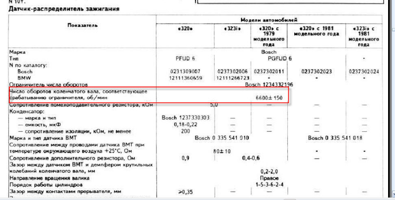

Alekcander23 писал(а):Источник цитаты Как я понимаю во время его срабатывания угол опережения зажигания уменьшается
Александр, проблема в том, что вы строите догадки (не всегда верные), а я, если чего-то не знаю - иду и изучаю. На прикреплённом изображении даже номер этого самого датчика есть, кто мешает открыть его в Интернете и посмотреть, а не предполагать, как оно работает?
На М20 стоит точно такой же, совмещённый с бегунком (ротор распределителя зажигания, если быть точным), поэтому я и так знаю, как он работает - при максимальных оборотах подпружиненный контак выдвигается под действием центробежной силы, появляется контакт центрального разъёма распределителя (это с катушки где приходит провод) и вот этого отдельного чёрного контакта (на изображени в верхней части детали), который представляет собой полоску из сплава с высоким сопротивлением. В результате напряжение течёт не к свечам, а к этому самому контакту и через него на массу. Возникают пропуски зажигания, обороты падают. Если не отпускать педаль акселератора - цикл повторяется. Чёрное в нижней части детали - помехоподавляющее сопротивление с более высоким сопротивлением, чем контакт ограничителя оборотов.
Непонятно только, к чему ограничитель оборотов упомянут в контексте обсуждения угла опережения зажигания при возникновении детонации? Он тут никаким боком, регулировка угла опережения зажигания осуществляется вакуумным регулятором.
