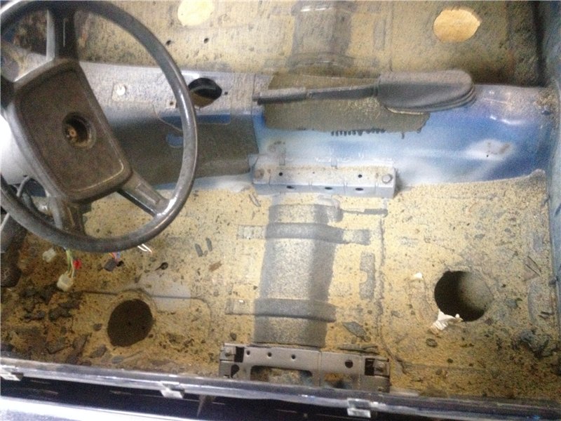

Отличия в том , что площадки под сидение на тридцатке,левая и правая на одном уровне(высоте).А на 21 ,внутренняя ниже внешней.
Изходя из этого внешнюю площадку нужно занижать ( переваривать) что бы сидение встало правильно. иЛи, внутреннюю поднимать , но в этом случае , голова сидящего упирается в потолок , а ноги упираются в руль .
Считаю что смотрятся они , очень даже уместно !!

ну а как вариант салазки от е21 прикрутить к сидушкам от е30, и седло должно стать ровно в нашей машинке!?!? - ну ето теория, а насамом деле лично я несталкивался с даной "рокировкой" :wink:

по хорошему обе площадки надо занижать.

можно вообще без них , если рост свыше 2.0
