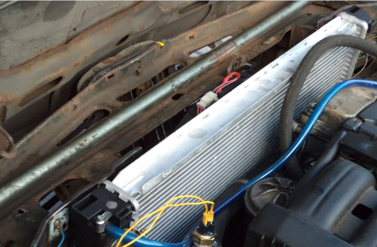

ставим увеличенный радиатор от м30 610мм (с огузком с низу)
Сообщение Dizrail » 23 сен 2013, 13:25
что бы вонзить эту "дуру" необходимо пропилить(делаем окно и обвариванием) правый или левый лонжерон на 2-3 см
на лонжеронах делаем крепления для радиатора из водопроводной трубы (диаметр делаем под диаметр подушек на радиаторе)
высота крепления около 4+см там уж кому как нравится
верхний крепёж пока не изобрёл
у меня стоит м50в25 расстояние между штоком шкива и радиатором около 2 см
охлаждение стоит от е34 (вентилятор охлаждения кондиционера) диаметр 495см на ура встаёт на место старого радиатора

с е36 м50, вроде держит,вентилятор електро.

А с ним тачка нормально греется? у меня на ходу падает стрелка температуры.

Не,я тоже так подумал, поменял, потратил пол дня и тоже самое. но у меня как на на вехней фотке. у топика стартера. совсем большой. Вот думал как у тебя поставить. Он немного меньше и с бачком.
