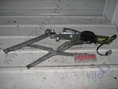

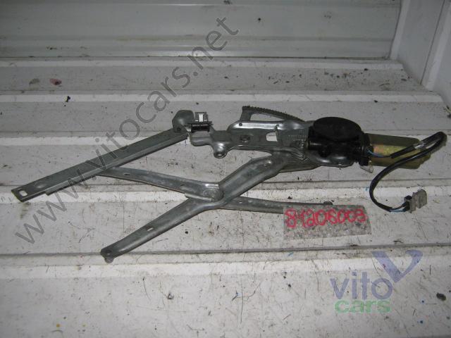

Мы себе установили с е34=) Свои сняли, полностью, В водительской двери первой делали, наколхозили, клееили планку к стеклу по которой ходунки ходят) не красиво вышло, и дня 3 устанавливали, неверно приклеили первый день высохло и выпадали ползунки эти изза короткой планки, вообщем сама по себе планка не очень была, из 2 частей , но в конце переделали все ок, крепления не родные, через втулки, ! кнопки покупали сами в магазине, автомобильные без подсветки, но специальные, не дорогие купили еле нашли, по 15 грн кнопка =) установили кнопочки на планку под магнитолой, специальную планку сделали пластиковую из пепельницы, и вставили на защелки. в нее 2 кнопки вставили, водительскую и пассажирскую, немного проблемм было сделать реверс на кнопку. но потом разобрались все подготовили, водительскую дверь сделали и ездили, а потом холода ударили, не делали, потом новый год, вот только поза вчера сделали пассажирский, но сделали его по уму. вопервых не за 3 дня. а за 1. без всяких клеев, была куплена планка похожая на нашу родную, чтобы свои старые стеклоподьемники не портить кому понадобятся, они не снимаются вроде бы планки, купили планку одну такую же, смазали все, и на родные крепления на стекле, 2 штучки родные с болтом, все получилось без колхоза. затем выставили помучались немножко, чтобы и до верха опускалоось и поднималось, затем перекос стекла выставляешь планкой боковой, все сделали через втулки закрепили мотор, 3 отверстия сверлили, на нижнем кронштейн сделали, фоток ксожалению нет. но при желании справиться можно.=)
вот видео как работают :)
а вот фото стеклоподьемников.

скоростуха как у универсальных. у меня, правда, правый медленно ползет из-за скорбного, разложившегося и утрепанного уплотнителя правого стекла

если изза уплотнителя то и когда механика была медленно было бы ? на механическом когда стоял нормально ползли? легко?
я с водительским тоже наколхозил .в низ в конце медленно. и вверх так же няжняя часть медлоенно а вверху быстро. наверное изза неверно приклееной планки тяжело мотору под надкосом,
летом буду переделывать водительский, а пассажирский я сделал за 1 день, без клея ! просто просверлил в планке, нашел планку хорошую соответствующую родной е21 по длине. и на родные болты посадил, балгаркой и дрелью немного подогнал., дальше только все настроил и все ок, с водительским я 3 дня извеняюсь е....изза клея этого к стеклу. раз не так, второй не так затем опять и опять, вылетают ползунки, короткие на планки, в третий раз приклеил и на следующий день работало нормально но в конце медленно в самом низу, не слишком медленно но переделывать буду,
засекал на заглушенной машине водительский около 8-10 сек в любом направлении! долго защет того что в нижней половине медленно.. а пассажирский 5-6 секунд.
на заведенной быстрее.
в бмв они вообще не скороходные.
