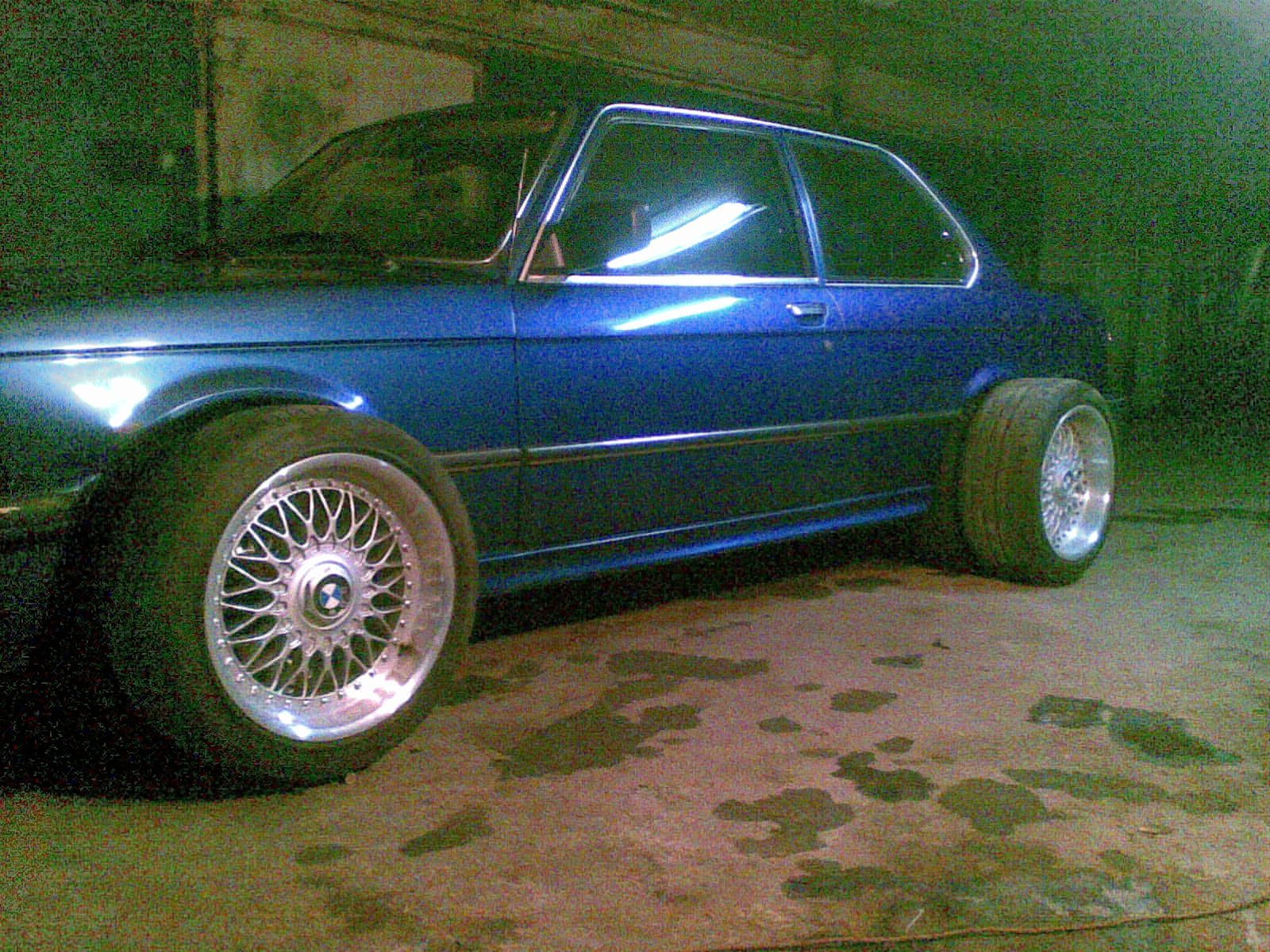

хочу поставить 16ые BBS RS, 5х114 ... счас 4х болтовые...
Ни у кого нет размеров проставок???? и по размерности, попадет токарь между отверстиями?:)

парни..вопрос возник по тапкам... нашел BBS RS, радиус 16, кроме того что у них разболтовка не такая какая нужна для Е21, но это все решается с помощью проставок...
вопрос собственно в другом ... перед 8J и зад 9J ,... встанут????
E21 318 TurboСтарушка by Djafar

Re: диски 14-17 [update]
Сообщение 23-ий » 27 фев 2012, 22:36
встанут в зависимости от вылета. в разделе "о нас" полистай мою тему.
