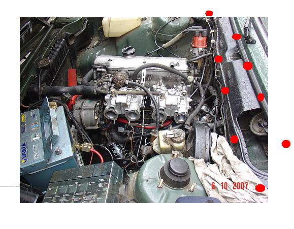

да там по кругу этот кожух крепицо просто саморезами или болтами, в водостоке еще капота у лобовухи... как снимешь потом на лопастях одеты защитные щитки пластмассовые, на защелках снимаешь их и поворачиваеш на 90 градусов чтоб вынуть, потом сам моторчег на креплении держится и 2 клеммы... вот и все, главно когда снимать будеш, запомни как он стоял(в какую сторону лопасти) ))))и как клеммы подключены

резинку капота сними и два(или 4ре) винтика открути, главное начать и пластиковые крышки не переломать :) на моторчике

вот я тебе пометил кружочками на машине 21го )))) там надо снять резинку, открутиш и вынимай ее
