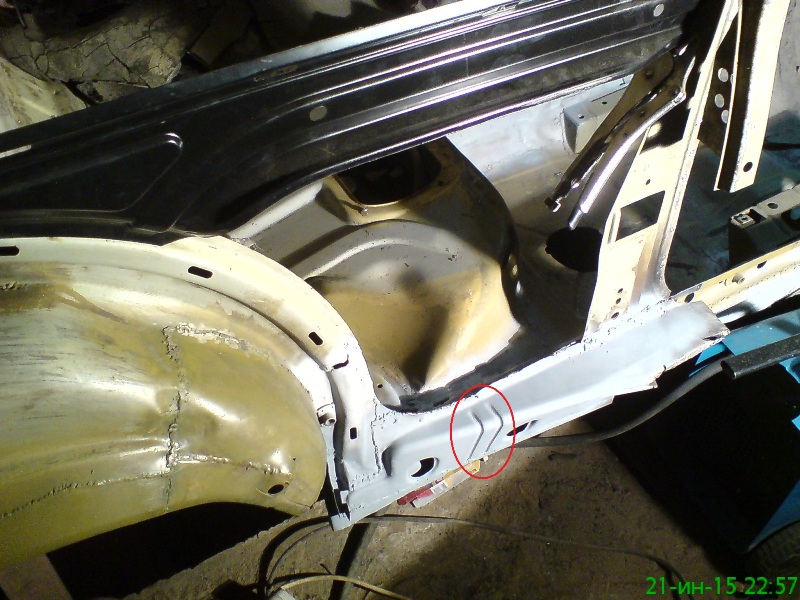

Народ подскажите, такая тема ремонтирую пороги и не пойму сзади вставляются площадка под домкрат ну и соотв. армирующая пластина площадки или нет. Если вставляется то на каком расстоянии?
а то по етк на картинке одна по середине примерно нарисована и непонятно.
Кто знает.
Спасибо.

ввставляются раз в катологе есть ремдеталь, поддержу тему таккак сам хочу вскрывать пороги, был бы благодарен за инфу по теме.

тогда местоположение ее там где именно?
потомучто там была просто дыра.

http://www.wallothnesch.com/karosserie- ... 41-16.html хотя что то самнения, неуказано перед-зад, только лево-право, но по колличеству деталей как то так что на перед-зад идут одинаковые площалдки

так это же спереди, с этим было понятно...
а вот сзади был вопрос.
теперь уже выяснено путем дедукции, что она монтируется под задней частью бокового лонжерона и крепится к его внутренней стенке, место выделено красным кругом. причем эти две дорожки должны совпадать с пазами на самой армирующей пластине. так что вот, и уже смонтировано.

Boomer 7er писал(а):так это же спереди, с этим было понятно...
нет там сзади под лонжероном этого усилителя. Только спереди.
