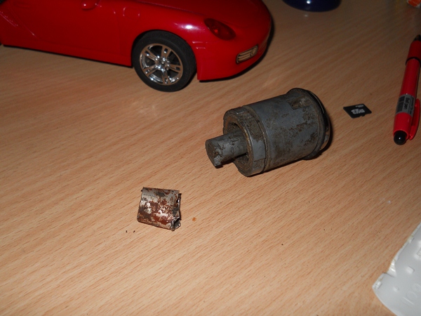

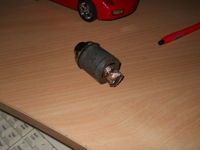

С начала покупки авто очень плохо работал замок багажника. Когда на его нажимал, багажник открывался, но кнопка обратно не возвращалась и он не закрывался, приходилось принудительно выдавливать его пальцами изнутри. Решил разобрать и промазать.
Когда снял, увидел следующую картину
- Замок кто-то пытался отремонтировать до меня
Добавлено спустя 1 минуту 37 секунд:Сняв эту алюминиевую трубку на конце - увидел, что чего-то не достаёт
Добавлено спустя 2 минуты 2 секунды:Дальше разобрал замок на сколько это возможно
Сломанную деталь снять не удалось, она сидит на четырёхгранном валу и зафиксирована сбоку

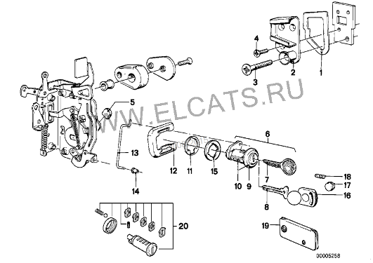

Но после нескольких открываний-закрываний слетает соединительная тяга (13). Уже надоело снимать обшивку. Каждый раз после вдевания тяги в рычаг её хватает на 2-3 открывания
Может я что-нибудь не так делаю? Хотя по другому не представляю как сделать.
Дайте совет, пожалуйста.

снизу, где пластиковая втулка?

ну так купи новый колпачок этот (51 22 1 817 032)

Колпачёк был куплен . И пролежал в бардачке 1,5 месяца. Сегодня пришёл его час, я вынял его из пакетика и понял - что делал не так. В букваре не видно его конструкции и я представлял его обычной втулкой, а там есть фиксирующий пазик цилиндричиской формы. Когда замок был снят - втулка повернулась в рычажке пазиком вниз и не фиксировала тягу, а я мудохался пихал её со всей дури ))
Сегодня повернул её тонкой отвёрткой на 180 градусов и тяга стала на место с характерным щелчком. Замок работает. Радости нет предела.
