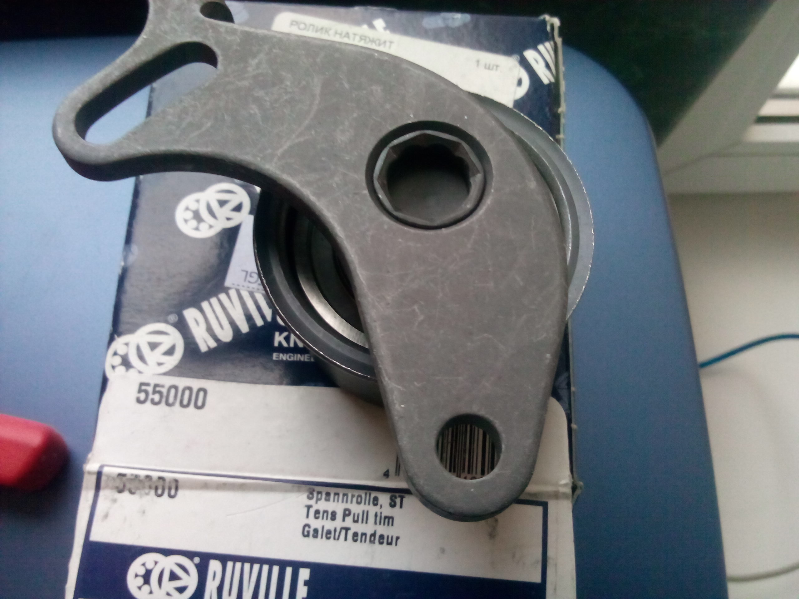

Кто может посоветовать какой покупать ..т.к покупали ina ,лемфердер и в обоих случаях в коробке был ina ..который изначально имел биение
другой сдох за не большой промежуток времени .

Она доходит по цене больше тысячи .
Проблема в них вот в этом месте .

А если проварить и обтачить?
Re: Натяжитель ремня ГРМ м20
Добавлено: 15 мар 2014, 21:48
Антон Самарский писал(а):А если проварить и обтачить?
Как вариант думаю да

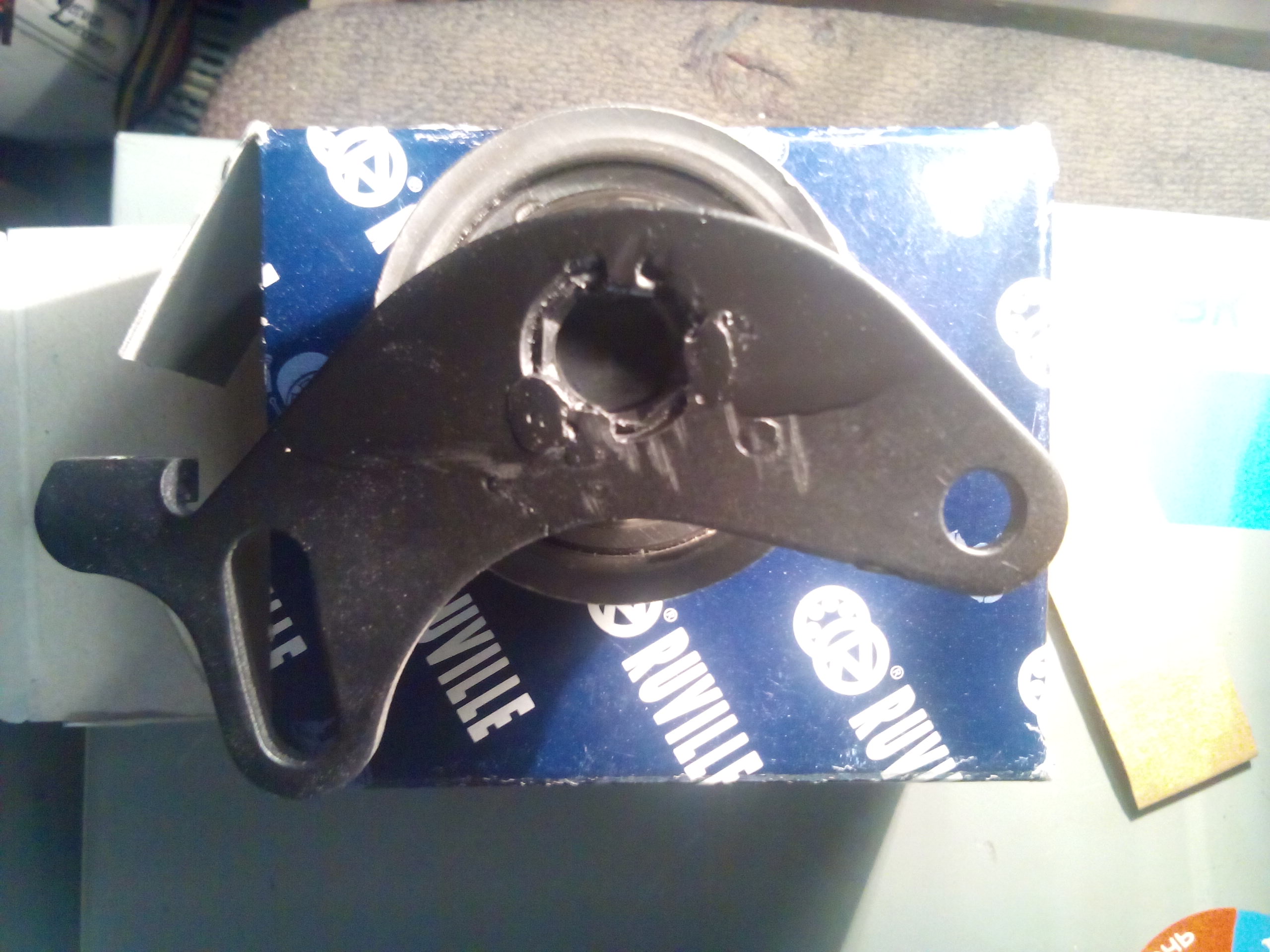

Вообщем ситуация такая .,.
все собирают на роликах INA . т.е нет смысла покупать дорогии .. все собраны на ина
- Модернизация ролика )))
Финал. настройка зажигания и УОЗ 22°
http://youtu.be/TmPUmsrMmmUМетки на шкиве гбц и ступицы ДКК не сходились на два зуба .)))

свою тоже приварю теперь.. напугали..
