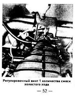

Всем здравствуйте, столкнулся с проблемой -низкие холостые обороты, примерно 900-950 на не прогретом двигателе м20b20, прогретый глохнет.В Руководстве, нашол соответствующий раздел, но картинка ввергла в уныние, совершенно непонятно где там на ней Регулировочный винт 1 количества смеси.Фото, схема или экскизик от руки,пжлста.

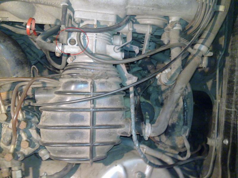

Смотри сверху на корпус дроссельной заслонки.
Re: прошу помощи по к-джетронику
Сообщение Grigoriy_48rus » 03 июл 2013, 19:04
вот этот винт ?красным обведён?могет двс глохнуть из-за рваного резинового кожуха?
Сообщение Антон Самарский » 03 июл 2013, 22:24
Конечно, очень бедная смесь из-за неучтенного воздуха.
