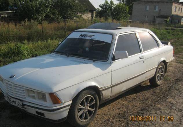

Ваау,наконец то покатаешся.Ну фото выложи, ради чего мы на толдонили тебе сдесь по вечерам 5 страниц :guns:
кулибин
Сообщения: 88
Зарегистрирован: 03 фев 2012, 11:14
Откуда: Балаково
Re: Клинит двигатель!
Сообщение кулибин » 13 мар 2012, 08:16
Вот оно чудо!
Вот оно чудо!
