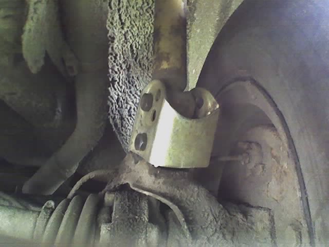

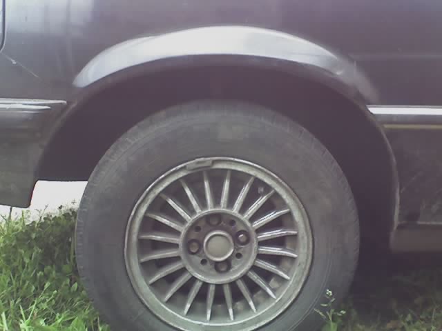

вощем так )) проставки это получился колхоз шо пестец ))) самому даже стыдно. вощем что сделано
1. проставки кувалдой немного сплющены шоб влезали, т.к. шире
2. втулки подпилены на 4 мм шоб влезали ))
3. все поставилось как есть.... и машина стала выше ))) при поднятой машине колесо прокручивается нормально - шрус не клинит....

Почему колхоз? Насколько мне известно, начиная с E34, существуют стандартные пакеты "для плохих дорог". Т. е. для России.
1. Проставки сплющивались только сверху?
2. Зачем подпиливались втулки? Лишнего сплющил?
вощем ширина уха и нижнего сайлента амортизатора у ВАЗ больше чем у наших милиметра на 4-6, поэтому и сама проставка шире и втулка которая идет с ними в комплекте шире, я просто эту втулку подпилил, а проставка из себя представляет лист стали, из которого сделали куб без 2х сторон (незнаю как объяснить))) вощем я его просто деформаровал, чтоб был по ширине с ухо на рычаге
А шайбы реально было проложить, не деформируя проставку? Просто деформация - уменьшение прочности.

Mazzay писал(а):А шайбы реально было проложить, не деформируя проставку? Просто деформация - уменьшение прочности.
шайбы можно было в принципе, только мне показалось что так будет прочнее, я не думаю что такая деформация поспособствует уменьшению прочности

А как проставка вставляется?
Вывешиваем колесо.
Отворачиваем крепление аммортизатора к рычагу.
Приворачиваем к рычагу проставку.
Приворачиваем к проставке аммортизатор.
Так? Ничего не упустил?
Вывешиваем колесо.
да все так, там поставка вроде как более менее хорошо прилегает к рычагу. я поездил вроде ниче не гремит, посмотрим как со временем будет...
насчет резинок это тоже тема, резина вставляется в верхнюю опору аммортизатора, тем самым поднимая машину без ущерба шрусам, но есть проблема - если поставить толстую резину то пружины могу выскочить, хотя им особо выскакивать то некуда, как вариант наваривается на опору по кругу лист тонкий стали
