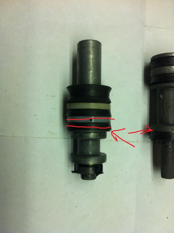

я собрал вот так:
и
вроде правильно
e21 1979г 318 теперь i....было

на счет первой фото....
после первого кольца из пластика .. убрать две позиции и весь этот бутерброд надо закрыть шайбами. На счет направления ..вроде правильно, но 100% нет уверенности . Думаю проще подключить в контур и прокачать.

Han Solo писал(а):на счет первой фото....
первое кольцо сверху или снизу?

хотя я точно помню что большая резинка была точно и стояла она под пластиковым кольцом а сверху было стопорное кольцо

ну вот тут у тебя правильно собрано . :lol:

Han Solo писал(а):убрать две позиции
Добавлено спустя 3 минуты 47 секунд:
+шайбу установить, где стрелка

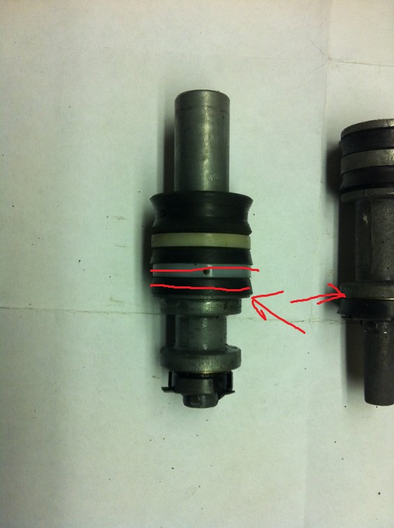

либо сделать так ..
download/file.php?id=4021&mode=view
все ответы есть выше :lol:

да я уж понял что нагородил немного :D все будет сделано как на фото

Толстую оставь .. а протертую тонкую (старую) убрать .ГТЦ из-за этой резинки и текут :wink:

Из этого бутерброда старые это желтоватая пластмасска и большая резинка,остальное из ремкомплекта:)

e21rulezz писал(а):Из этого бутерброда старые это желтоватая пластмасска и большая резинка,остальное из ремкомплекта:)
тут у тебя я наблюдаю другие исходные данный Так где истина ?
http://piccy.info/view3/5340928/0bd51e9 ... 8ddf7/800/
Добавлено спустя 5 минут 3 секунды:
значит надо убрать две верхних .. не понимаю зачем надо засовывать старую расходку :lol:

И я не знаю:) оставлю как на первой фотке:) и добавлю металлические шайбочки

все собрал по рисункам в камасутре.......поставил,залил тормозуху...а она не прокачивается :shock: вообще ноль....хорошо у парня заказал рабочий еще один :) его поставил и все супер прокачал :D
