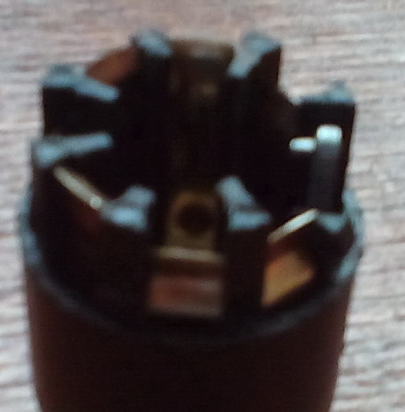

Кнопка не фиксировалась. Разобрал и увидел, что дюралевый кронштейн фиксатора немного изогнут наружу и штырек в нем закрепленный, находится под углом вверх. Поставил корпус на опору, кривыми тонкими узкогубцами зафиксировал кронштейн и поставив плоскую отвертку на штырек слегка ударил молотком. Кронштейн выровнялся и стал фиксировать кнопку.

А у меня этот фиксатор сломался. Штырек отвалился вместе с кусочком лапки. Теперь езжу с саморезом, блин! Ума не приложу что делать?

Братец не тупи саморезом. Наши кнопки и так дефицит)))) У меня так же уже на второй кнопке обламываюся усы после неоднократного ремонта. Я просто напросто супер клеем копеечным ктаем пролил вокруг и отлично держиться. Только не переборщи, лишнего не надо лить. Если окуратно заклеить то потом можно острым ножом по кругу снова открыть!!!! Удачи всем вам в ремонте Бешки-купешки:)))))))@@@@@@!

Нее у меня корпус отличный почти;) Сломалась лапка со штырьком, которая бегает в пазе, ответствует за вкл выкл. Пока ничего не придумал от чего поставить...
