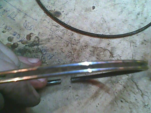

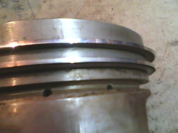

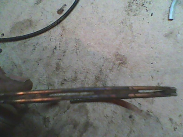

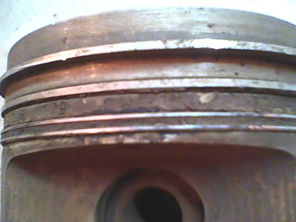

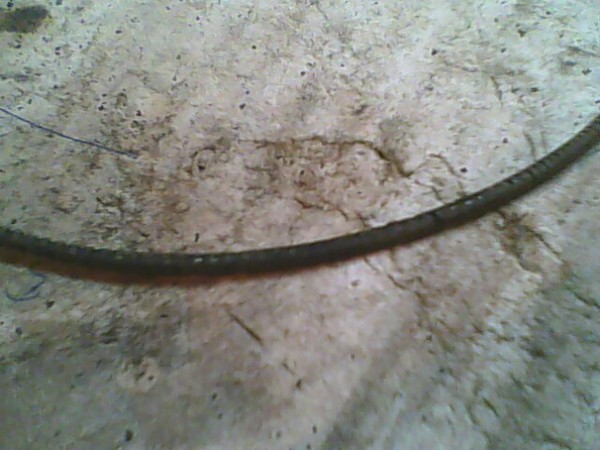

с моего форума тема Что бывает после раскоксовки колец
Нагар и кокс растворяется и затекает через зазоры в промежуток между компрессионным и маслосъемным кольцом и там остается.
Также он затекает и в маслосъемное кольцо и забивает прорези для отвода масла.
грязное кольцо:
чистое кольцо(почти): видны прорези
Внутри кольца находится пружинка, она тоже засирается:
чистая пружинка:
забиваются маслоотводные отверстия в поршне:
В результате маслосъемные кольца перестают работать со всеми вытекающими последствиями.
