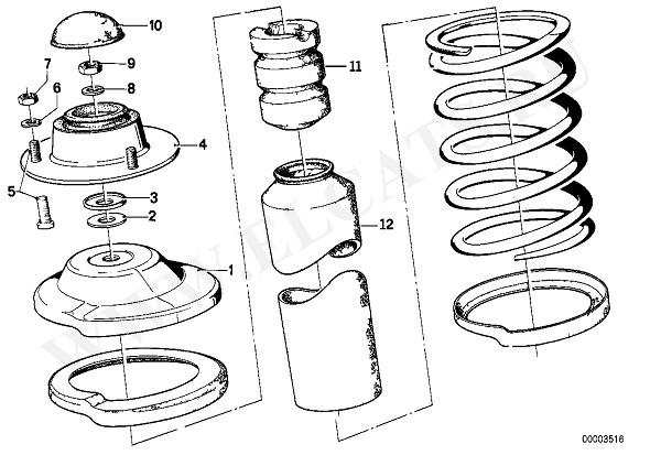

Буфер хода сжатия передней подвески
Сообщение alex_day » 23 дек 2007, 13:00
Деталь №11
Народ какие есть варианты ? Экзист выдает пургу. Возможны ли аналоги?
Shark-E21
Admin
Сообщения: 5731
Репутация: 18
Откуда: NYC, US
Поблагодарили: 26 раз
Сообщение Shark-E21 » 23 дек 2007, 13:41
ВАЗ 2110, полиуретановые - отличный заменитель, только над о дыру расковырять под шток БМВ - у 10-ки она поменьше...
alex_day
Сообщения: 5689
Откуда: Краматорск,Украина
Сообщение alex_day » 23 дек 2007, 16:16
Проблема устранена походом на авторынок. Отчитываюсь: от 8-ки ничего расковыривать не надо (диаметр штока такой же -22мм). Цена 6$ штука, есть дешевле, но не стал экономить
