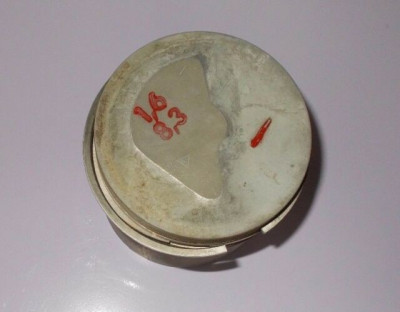

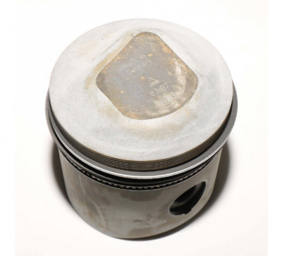

Привет форумчане. Подскажите о взаимозаменяемости поршней до рестайлинговой бмв 316 и бмв 315.

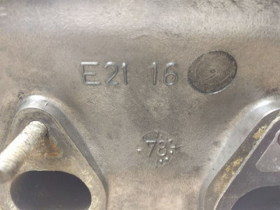

Головка блока цилиндров до рестайлинговой бмв 316 и поршень.

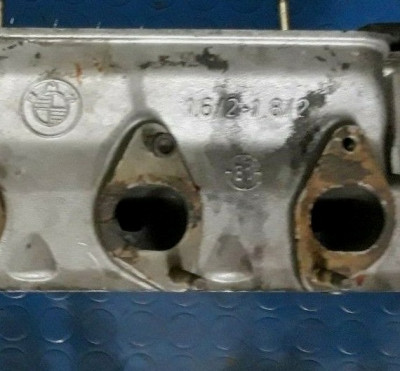

Головка блока цилиндров бмв 315 и поршень.
Поршни отличаются и отличается направление клина камер сгорания головок блоков цилиндров.

Головки разные. Различаются камеры сгорания. На рест голове камера больше. На рест блок дорест голова не становится точно. Возможна ли обратная манипуляция, не скажу, не сталкивался. Но я бы в любом случае не рекомендовал это делать, т.к. ссж сильно уменьшится, мотор будет овощем. Купи лучше голову правильную

Хорошо. Я понял, что из-за увеличенной камеры сгорания на рестайлинговом блоке (бмв 315) оригинальные до рестайлинговые поршни (бмв 316) будут создавать малую степень сжатия и следовательно мощность двигателя будет не 90 л.с. и даже меньше 75 л.с. (мощность двигателя бмв 315). Таким образом, в случае если не покупать до рестайлинговую головку, нужно заменить поршни на рестайлинговые.
Поршни и головки блоков цилиндров бмв 315, 316
да, можно сразу до 89мм расточить блок, поршни для такого конфига доступны автовельтовские, стоят совсем недорого.

Читал, что если головка обозначена 1.6/2 - 1.8/2, то она подходит и для поршней 84 мм. (бмв 315) и для поршней 89 мм (рестайлигновая бмв 316). Это верная информация?
да, на 315 и на 316 рест одна и та же гбц. Зачем 1.8 дорест голова, не понял. Берешь рест поршни под 89мм, накрываешь головой 1,6/1,8. Получаешь стоковый конфиг 316 рест, но чуть веселее, т.к. автовелтовские поршни нечто средние между карбовыми и инжекторными по ссж.
