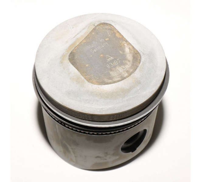

Привет форумчане. Подскажите о взаимозаменяемости поршней до рестайлинговой бмв 316 и бмв 315.

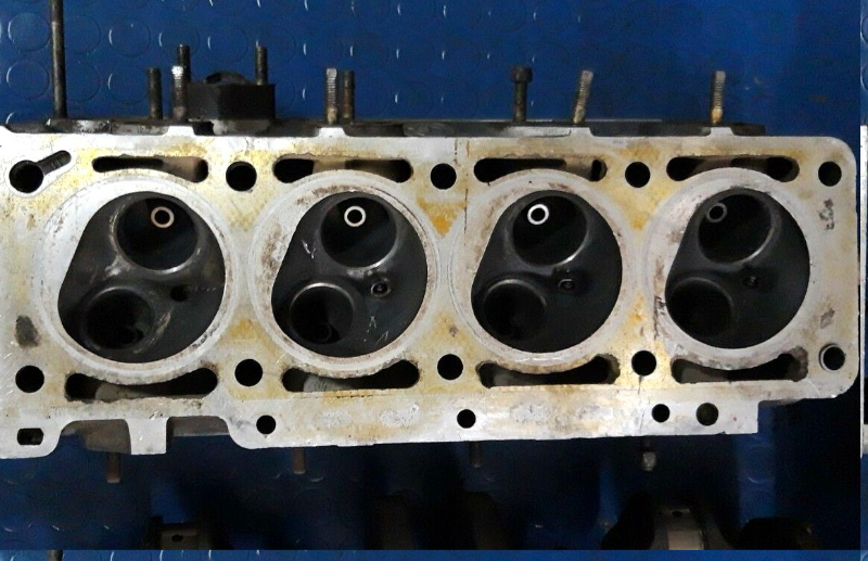

Головка блока цилиндров до рестайлинговой бмв 316 и поршень.

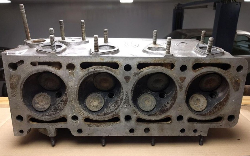

Головка блока цилиндров бмв 315 и поршень.
Поршни отличаются и отличается направление клина камер сгорания головок блоков цилиндров.
Можно ли установить головку блока цилиндров бмв 315 на до рестайлинговый двигатель бмв 316 и оставить оригинальные до рестайлинговые поршни?
Поршни и головки блоков цилиндров бмв 315, 316
Сообщение Chewbacca » 25 янв 2021, 11:29
Головки разные. Различаются камеры сгорания. На рест голове камера больше. На рест блок дорест голова не становится точно. Возможна ли обратная манипуляция, не скажу, не сталкивался. Но я бы в любом случае не рекомендовал это делать, т.к. ссж сильно уменьшится, мотор будет овощем. Купи лучше голову правильную

Хорошо. Я понял, что из-за увеличенной камеры сгорания на рестайлинговом блоке (бмв 315) оригинальные до рестайлинговые поршни (бмв 316) будут создавать малую степень сжатия и следовательно мощность двигателя будет не 90 л.с. и даже меньше 75 л.с. (мощность двигателя бмв 315). Таким образом, в случае если не покупать до рестайлинговую головку, нужно заменить поршни на рестайлинговые.
Сообщение Chewbacca » 25 янв 2021, 14:14
да, можно сразу до 89мм расточить блок, поршни для такого конфига доступны автовельтовские, стоят совсем недорого.

Сообщение Александр Дмитриевич » 25 янв 2021, 14:39
Понятно. В этом случае до рестайлинговая головка бмв 316 не подойдет, нужна до рестайлинговая от бмв 318 с обозначением 1.8.
Читал, что если головка обозначена 1.6/2 - 1.8/2, то она подходит и для поршней 84 мм. (бмв 315) и для поршней 89 мм (рестайлигновая бмв 316). Это верная информация?
Сообщение Chewbacca » 25 янв 2021, 17:46
да, на 315 и на 316 рест одна и та же гбц. Зачем 1.8 дорест голова, не понял. Берешь рест поршни под 89мм, накрываешь головой 1,6/1,8. Получаешь стоковый конфиг 316 рест, но чуть веселее, т.к. автовелтовские поршни нечто средние между карбовыми и инжекторными по ссж.
