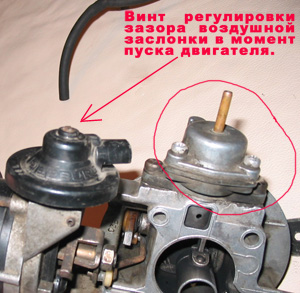

Господа, имеется карбюратор 1b2 с порванной диафрагмой Воздушного корректора. Чем её можно заменить? И если кто знает как она работает расскажите. Мне еще кажется что пружина там не родная!
И еще вопрос. При запуске на холодную двигатель колбасит, обороты очень низкие.При регулировке ХХ закручивание маленького винта до упора авто не глохнет как должно. В чем может быть причина?
Корректор состава смеси заглушен.
Клапан РХХ в норме.
биметаллическая пружина в норме.
Резиновые колечки заменены.
Экономайзер- мембраны целые, на газ реагирует отлично.
Вакумный привод пусковой заслонки восстановлен.
Пусковой зазор дросселя выставлен по мануалу.
Уровень топлива в норме.
Зазор актюатора выставлен.
то что обведено

Я б грешил на актюатор

himetaru86 писал(а):Источник цитаты имеется карбюратор 1b2 с порванной диафрагмой Воздушного корректора. Чем её можно заменить?
я розединял сам вакуумник і вроде вклеивал уже точно непомню резину от перчатки і потом две пластиковие половинки склеивал і ище пропаював....
можеш виставить пусковой зазор вуздушной заслонки самим корпусом біметаличной пружини ослабив три винтика прокручивая корпус где два контакта...

Диафрагму воздушного корректора можно сделать из ремкомплекта бензонасоса газели. Если зазор актюатора выставлен, то возможно, что ход штифта недостаточен, что бы перекрыть канал дополнительной смеси.

Диафрагма воздушного корректора (если это то что я думаю) из диафрагмы бензонасоса делается. Родная пружина или нет так и не скажешь. Альтернатива - покупка корректора. 400р бу.
Колбасит холодный до какой температуры?. - Первые две минуты - Не удивлен если корректор качества смеси заглушен. Почему заглушен? Заводиться легко? Купить корректор качества?
Колбасит дольше чем две минуты? Смотри доп смесь. У меня есть карб где в воздушный канал доп смеси загнали винт. Проверь правильно ли присоеденены все трубки. как не страно это влияет.
Увеличить зазор штока актюатора реально? Будет ли колбасить после этого?
Купить карб донор? С рабочими элементами?
Актюатор рабочий? Кастрбля нагрев до кипения замер дает 18мм ход штока?
В общем можно сказать так. Если холодное колбасит это доп смесь. Соответственно все системы с этим связанные надо проверить. Слабая пружина пофигу а вот если сильная и канал воздуха открывается плохо тогда да может влиять.
