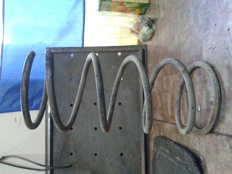

открыл "книгу" и увидел... вот моя пружина - наружный диаметр 162мм, толщина начального витка и нижнего, и верхнего 12,2мм, а четырёх рабочих витков 12,8мм
штангенциркуль не обманешь
