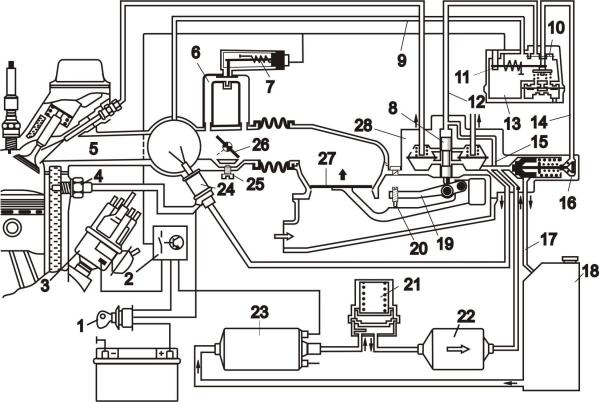

Доброго утра! Так если я правильно понимаю, без подключенного регулятора к ECU врятли будет стабильная подача топлива на форсунки ? Допустим пусковую форсунку я просто пару раз цвиркну на плюс батареи, при прокруте стартера. Ну накрайняк заменю впрыском в коллектор из шприца, чтобы крутануть двигатель. А как потом быть ? Топливо же не будет обогащаться настолько чтобы скомпенсировать начальный прогрев двигателя ? Держать педальку газа, как на солексе тут же не поможет
И, судя по схеме, пусковая форсунка подключается плюсом на замок ? То есть, я полагаю на третий момент зажигания (стартер) ?

1) Пусковая форсунка управляется термореле (номер 4 на приведённой Вами схеме).
