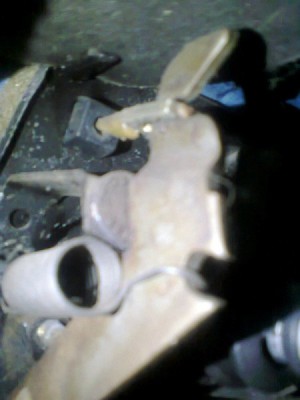

может кто сможет детально сфотографировать, как крепиться трос газа в районе карбюратора, только родного. нужен сам кронштейн/вилка. в чём проблема. у меня карб вазовский солекс, лопнул трос газа, заказал родной на м10. а он короткий, не хватает 15-20см. путём вычислений по каталогу, у меня стоял от м20 карбового, он длинный. новый от м20 стоит космос. путём колхоза приделал этот родной, работает. но хотелось бы увидеть как на родном это происходит

AndreiI*
Сообщения: 241
Гараж: E21 315 1982г. апрель
Откуда: Челябинская область
Поблагодарили: 7 раз
Re: крепление тросика газа к карбу
Сообщение AndreiI* » 23 фев 2015, 19:31
Вот фото.
крепление в салоне
крепление тросика к карбюратору
