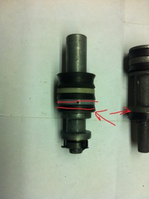

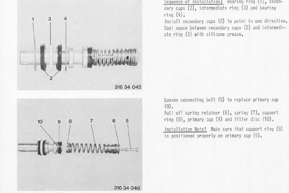

Han Solo писал(а):на счет первой фото....
после первого кольца из пластика .. убрать две позиции и весь этот бутерброд надо закрыть шайбами. На счет направления ..вроде правильно, но 100% нет уверенности . Думаю проще подключить в контур и прокачать.
Han Solo писал(а):убрать две позиции
e21rulezz писал(а):Из этого бутерброда старые это желтоватая пластмасска и большая резинка,остальное из ремкомплекта:)
